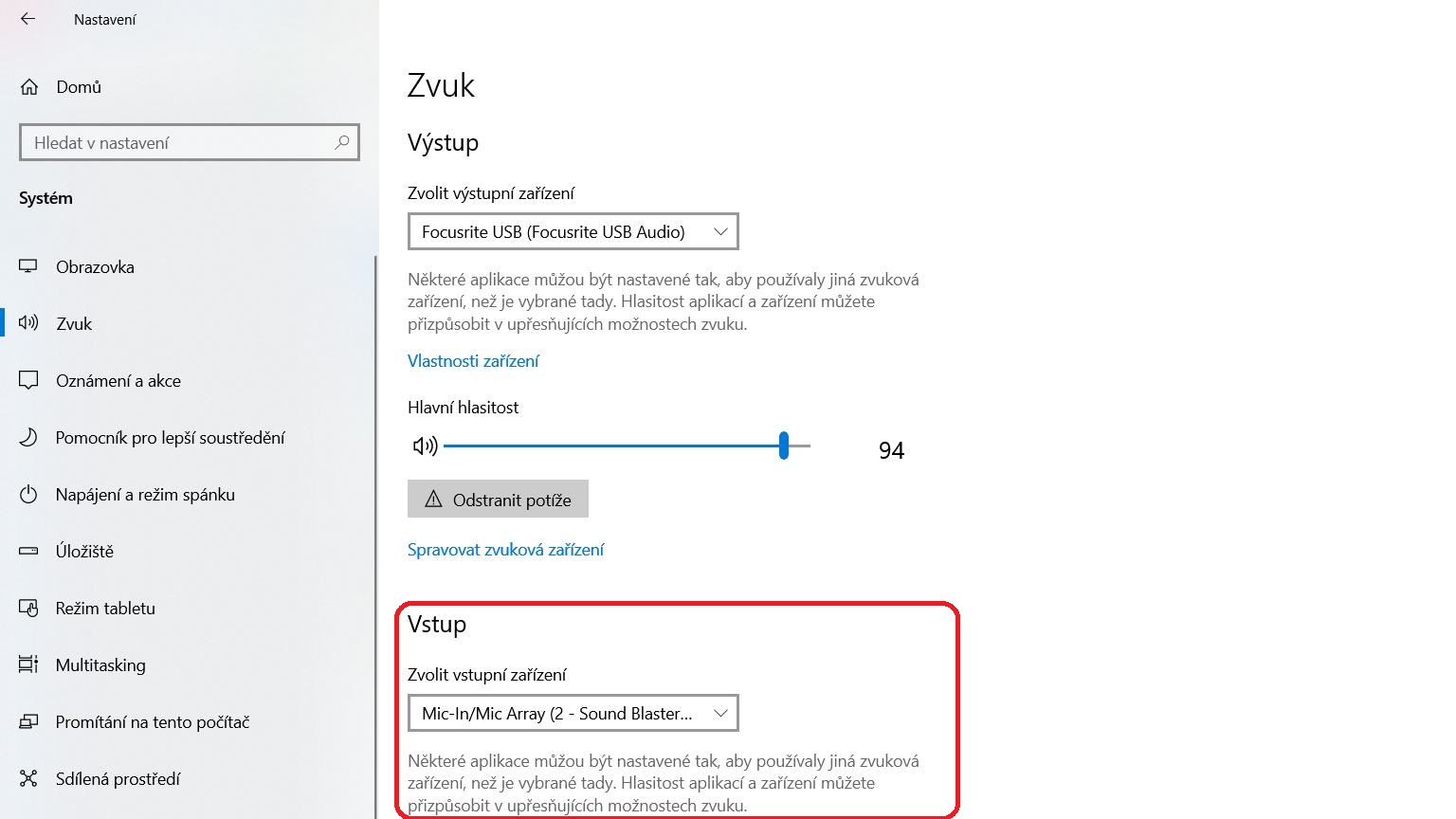

Nastavení zvuku > Vstup a tady vybrat mikrofon, který chceš používat. Budeš tam mít pravděpodobně na výběr něco jiného, než je v příloze. ;)

mmmartin píše:Nastavení zvuku > Vstup a tady vybrat mikrofon, který chceš používat. Budeš tam mít pravděpodobně na výběr něco jiného, než je v příloze. ;)
Tam se mi právě ukazuje jen ten mikrofon z notebooku, mikrofon který mám připojení tam na výběr vůbec není.

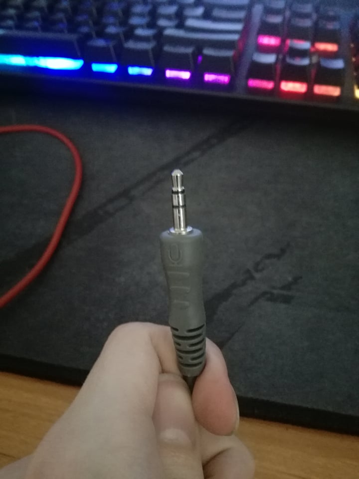

Připoj prosím ještě fotku konektoru na konci kabelu od mikrofonu.

Zde je fotka konektoru od mikrofonu.

Jediná věc, která mě ještě napadá: vyzkoušet mikrofon v jiném ntb, který má taky jen konektor pro headset - jednak přes redukci a taky napřímo.
