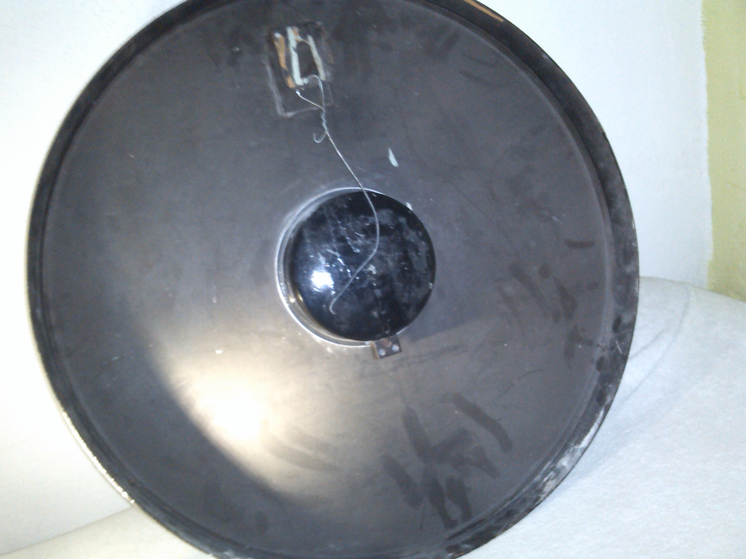

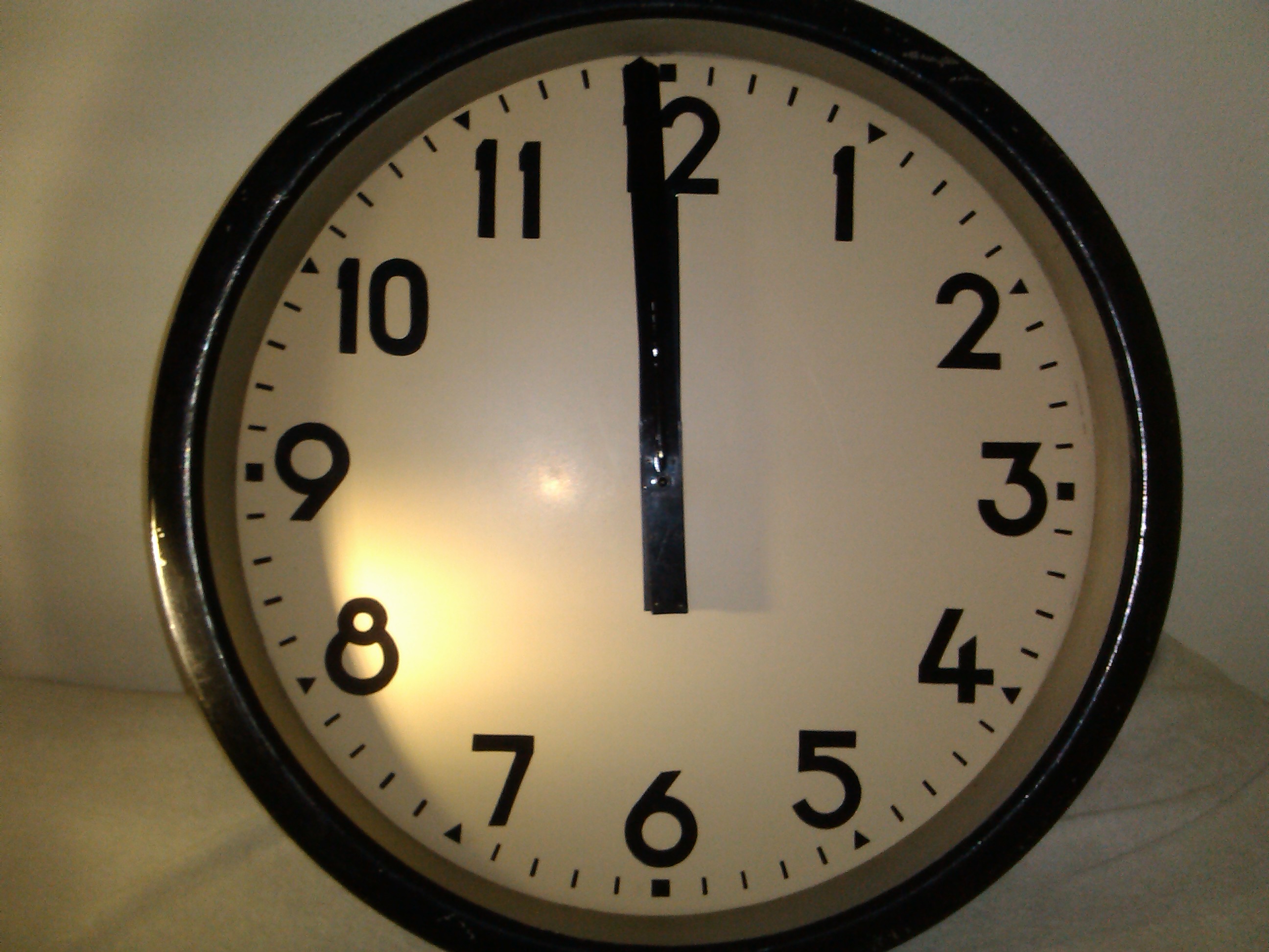

Donesl jsem si ze školy staré velké hodiny které byli na vyhození a chtěl bych je rozchodit bylo mi řečeno že fungujou na bazi elektromagnetu s impulzem 1(hz)
A moje otazka zní jak mám něco takového udělat nebo koupit?Pro jistotou mám i fotografie

Když si rozebereš ten nejobyčejnější budík od rákosníků na jednu tužkovou baterku, tak tam najdeš přesně stejný princip, elektroniku která jednou za sekundu pošle impuls do elektromagnetu, a ten pootočí pastorkem. Teď jde o to zjistit na jakém napětí pracovaly tyhle staré hodiny, což by se dalo provést i experimentálně. Pro začátek bys mohl zkusit změřit odpor toho elektromagnetu, abys získal aspoň nějakou představu.

Změřeno strkal jsem to do té "čokolady" která vyčinivala a naměřil jsem 3,16 ohm.Nevím jestli jsem měřil spravně ale hodiny si nechcu zničit a ani nevim jak bych je rozebral

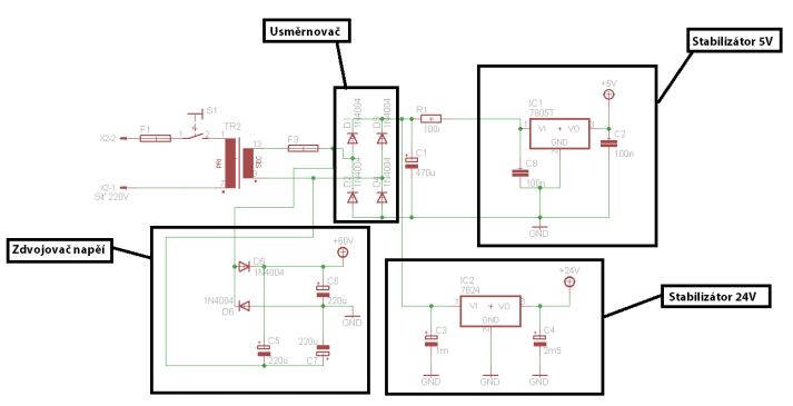

myslím, že by ti mohlo pomoci tohle:
http://www1.fs.cvut.cz/stretech/2013/sb ... 13/137.pdf
Hodiny standardně pracovaly s pulsem 24V. Ještě v předrevolučních dobách vypadaly řídící hodiny takto: http://archiv.aukro.cz/pragotron-ridici ... 3545345593

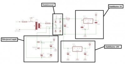

nešlo by přimo hodit schema

Jestli je to tohle tak tak to bude sranda nemám přehled slaboproudých značek kromě diody a zdroje

Re: Staré školní hodiny pomoc s vyběrem zdroje
To je jen zdroj.
Kromě zdroje budeš potřebovat i to vše ostatní.
Osobně bych to řešil tak (protože PIC asi programovat nebudeš), že bych použil zdroj a tu část, která posílá impulsy To bych připojil na logiku digitálních hodin nějaké stavebnice - např.: http://www.tipa.eu/cz/stavebnice-tipa-p ... GwodW2oOKg z které bych odebíral minutové impulsy.
Pokud ti jde jen o vyzkoušení, pak stačí když budeš mít zdroj 24V stejnosměrných a kondenzátor cca 200 uF. Nabiješ ho ze zdroje a dotkneš se svorek na hodinách. Ručička se posune. Pak jej nabiješ znovu a připojíš na svorky hodin v opačné polaritě, než předtím. Ručička se zase posune.

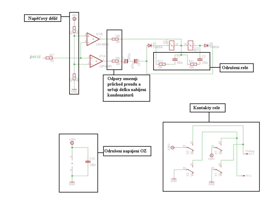

heh, ty seš jak ženská, něco chceš, pořádně nevíš co a ještě aby to udělal někdo jinej.
Vyjdi z toho schématu co je v tom pdf a co jsem vložil jako obrázek. To prostě budeš muset udělat. K tomu samozřejmě zdroj. A pokud se ti nechce kupovat stavebnici hodin, tak můžeš použít strojek z obyčejných, jenže tam jsou vteřinové impulsy, takže k tomu budeš muset ještě postavit děličku 60, abys dostal minutové.
