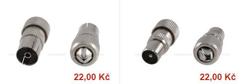

Bingo! Kabel je nutné napojovat přes konektor - nejjednodušší je použití konektoru IEC pro televizní rozvody.
Jestli je spoje někde venku, je dobré spoj důkladně omotat např. mikroténovým sáčkem nebo potravinářskou fólií, nebo přetáhnout kusem (20 cm) smršťovací bužírky a po spojení a vyzkoušení bužírku smrštit teplem. Podle normy je signál na samci, tj. samec bude na kabelu od antény a samice na kabelu do televize, ale v tomhle případě je to jedno.
Tady je návod na montáž konektoru.

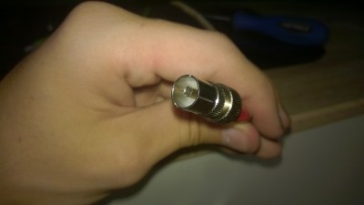

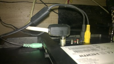

Takhle je to zapojené:
Kabel z antény (zelený):
Kabel do televize (bílý):
Zesilovač:
- Zesilovač je samozřejmě zapojený do elektriky...
