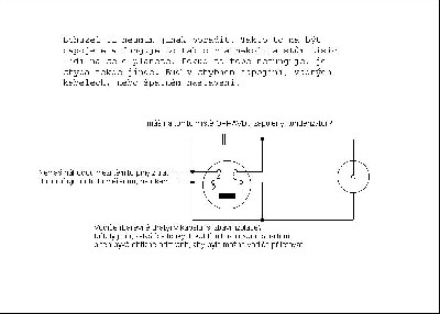

Ps, máš na mysli asi toto. To co se tor zatím neúspěšně snaží vytvořit, je to samé zadarmo, respektive za cenu kabelů. A až to bude dělat podruhé, tak již bude vědět jak, takže mu to nebude trvat déle než deset minut. :wink: Každopádně je to však výborný tip za super koruny pro každého, kdo nemá možnost, či odvahu si redukci vyrobit sám.

karlos píše:Jsou i prameny, které uvádějí, že lze nahulváta spojit živé (bez kondenzátoru) a připojit na kolík CINCHe. Stejně tak spojit stínění a tato připojit na kroužek CINCHe. Doplňuji, že já osobně bych to takto nepropojoval, ale prý to tak funguje také, bez viditelných změn (prý).
Změny jsou viditelné. Spojením dvou výstupů (luma + chroma) natvrdo ti klesne úrověň signálu na polovinu(výstupní odpor jednoho zatížíš výstupním odporem druhého, kerý je stejný) a to způsobí, že obraz je tmavý a ani nastavením jasu se to nedá příliš napravit.

no s kamošem jsem neco řešil a i kdyz jsem luma a chroma spojil do hromada az po zapnuti signalu tak mi akorat naskočil obraz ale byl černobylej ten kondenzator mel sloužit jako přepinač ale je to na hovno protoze i tak to nefunguje .. protoze nevim jakej ma vstup televize pro barevnej obraz na scartce .. a pak bych to musel teprv spravně navist chroma aby to bylo barevný konečně
jo chci jestě udat tu grafickou kartu ... je to 7900GS s vystupem na vivo .. a mam na to redukci na s-video a jakýsi dalsi tri cinče ale nevim jak to s nema propojit proto jsem to řešil pres s-video ale furt jsem na to nepřišel a do tv mužu dat jak s-video tak i kompozitni kabel .. ale i kdyz to bylo puvodně přes s.video tak to bylo černobíli a ted to mam pres kompozitni jak to je tu uvedono předchozich zpravách ale to je uplně stejný a proto bych potřebaval navist na ten spravnej kolin a scart chroma ale nevim ???

Jsi si jistý, že je jsi vše zapojil správně?
Tor píše:no s kamošem jsem neco řešil a i kdyz jsem luma a chroma spojil do hromada az po zapnuti signalu tak mi akorat naskočil obraz ale byl černobylej ten kondenzator mel sloužit jako přepinač ale je to na hovno protoze i tak to nefunguje .. protoze nevim jakej ma vstup televize pro barevnej obraz na scartce .. a pak bych to musel teprv spravně navist chroma aby to bylo barevný konečně
//sloučeny dva příspěvky
//Karlos
Luma máš špatně GK.
