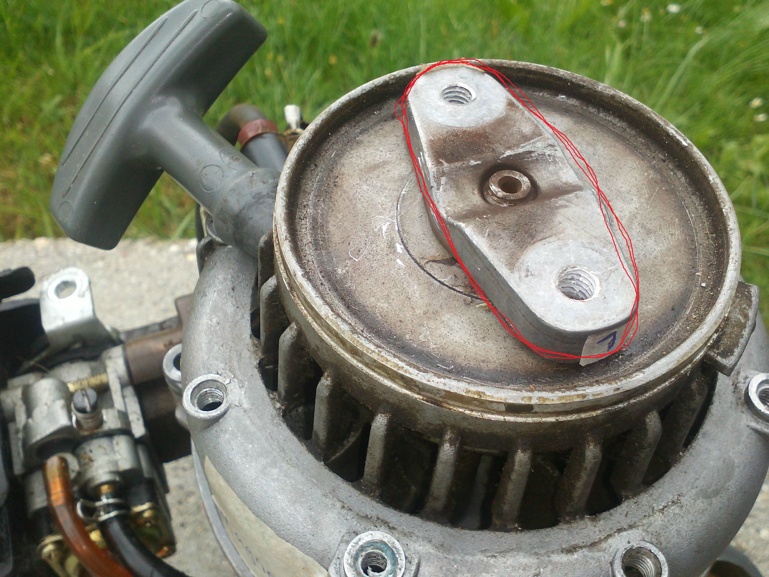

Zdar,jakým způsobem demontuju tuto placku z hřídele?Potřebuju sundat dekl se startovacím mechanismem,drbu se s tím tři hodiny,už se mě podařilo ulomit jednu lopatku jak jsem se o to zapřel šrubovákem bo to udělali z nějaké křehké slitiny a tato pi*ovina nejde nijak sundat.Je to křoviňák OleoMac Sparta 250T.Budu velmi vděčný za rady.

Z té fotky to nevidím, ale není tam v té díře na hřídeli závit? Pokud je to našroubované, tak stoprocentně proti směru otáčení (což by mohl být levý závit), a možná ještě navíc pojištěné proti povolení nějakým lepidlem.

No ono to vypadá,že ta hřídel má závit a tato placka je na ní našrubovaná,protože v provozu se to točí doprava,ale domnívám se,že se vůbec nepočítá s nějakou demontáží a výměnou dílů,protože není žádný možný způsob to sundat.Když se šrubovákem zapřu o rotor a sikovkama to chci odšrubovat,tak ulomím lopatku a žádné jiné místo,kde bych se mohl zapřít do protipohybu není.Už mě z toho docela tečou nervy.Asi to drapnu a zajdu se optat do servisu jak to sundat.

Je vidět začátek toho závitu, kam směřuje? Určitě bude natočený tak aby se za provozu sám dotahoval, takže jednoduchá levná montáž a neopravitelný výrobek, který při poruše zahodíš. Moderní trendy, jak se dnes říká ;-)
Možná by pomohlo to ohřát autogenem, aby se ten závit povolil. Někdy zabere i rázový utahovák, díky setrvačnosti dokáže občas povolit i neupnuté věci. Ale musel by se na to vyrobit nějaký speciální přípravek, když tam není matice.
