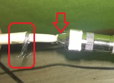

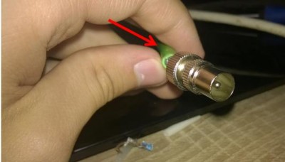

Mohu poprosit ještě foto ve směru šipky? Asi to bude OK, ale co kdyby ... ;)

- Zkoušel jsem dole z televize vytáhnout zesilovač a dát na tu mojí a zjistil jsem, že přes ten zesilovač naladím 8 kanálů, zatímco přes ten svůj 0...
Hádám, že jenom těch 8 kanálů je kvůli pohnuté ant., jinak bych jich bylo samozřejmě víc... Ale to proč mi to nejde naladit přes ten můj zesilovač si myslím, že je tím, že je příliš slabý, ale nevím to jistě.

Ty "chlupy" ze stínění kabelu musí být přiskřípnuté pod kleštinou - viz dříve připojené video od cca 1:40
