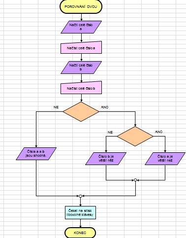

Potřebuji tento diagram zapsat do Pascalu
Zdravím, potřeboval bych podle tohoto diagramu sestavit program a tak se ptám, zda by se tu nenašel někdo ochotný, předem děkuji.

nějak ti tam chybí podmínky

Re: Potřebuji tento diagram zapsat do Pascalu
Já idiot.
true: (x MOD 2)=0
(x MOD2)<>0
x=0
false: (x MOD 2)<>0
(x MOD 2)=0
x<>0
Sám nevím, dlouho jsem chyběl a teď v tom mám celkem zmatky...
true: (x MOD 2)=0
(x MOD2)<>0
x=0
false: (x MOD 2)<>0
(x MOD 2)=0
x<>0
Tohle ale vypadá spíš jako zjišťování sudá/lichá
Já bych na to porovnávání šel takhle:
Je to porovnávání dvou čísel, vůbec nevím, jak na to...
Tak si ještě jednou pořádně přečti tu mojí předchozí odpověď a podmínky z ní si vepiš do příslušných kosočtverců v tom vývojovém diagramu.
Pak už ti stačí jen přidat readln, writeln a getchar...
Když po něm pojedeš prstem shora dolů, tak ti vyplyne i správné pořadí v jakém ty příkazy zapsat
Diagram mám hotovej a teď to zkouším, ale nejde mi to, tak sem asi uplně neschopnej..
Vlož sem kód, koukneme se co tam máš špatně
Kolik prográmků už jsi vytvořil?
Nemá cenu sem ani vkládat kód, je to uplná blbost..
I úplná blbost může poučit geeka
Je prozatím tento postup správný nebo mi tam chybí ještě něco nadefinovat?.. (Konstanty apod...)?
Kód: Vybrat vše
program PorovnaniDvouCisel;
uses Crt;
var zadavane_cislo : Integer;
begin
Clrscr;
WriteLn('******Program, ktery porovna dve cisla******');
WriteLn();
Write('Zadejte cele cislo: ');
ReadLn(zadavane_cislo);
WriteLn();
WriteLn('Program ukoncite stiskem libovolne klavesy...');
readkey;
end.
Zatím dobré, akorát si tam nadeklaruj dvě proměnné, můžeš použít i ta písmena a a b z diagramu:
A bylo by vhodné infomovat uživatele kolikáté číslo zadává, aby si třeba nemyslel, když dostane dvakrát za sebou stejnou hlášku, že v programu se vyskytl nějaký problém.
Nebo požadovat vstup dvou čísel najednou a načíst je jedním příkazem:
Pro přehlednost bys mohl udělat to odsazení u všech řádků mezi begin a end, stejně jako to máš u clrscr, časem přijdeš na to jak hodně užitečná věc to je
A stejně tak ho dělat u všech cyklů u větvení, aby se v tom dalo vyznat na první pohled...
Kód: Vybrat vše
var a,b:integer;Nebo požadovat vstup dvou čísel najednou a načíst je jedním příkazem:
Kód: Vybrat vše
write('Zadej dvě celá čísla: ');
readln(a,b);A stejně tak ho dělat u všech cyklů u větvení, aby se v tom dalo vyznat na první pohled...
