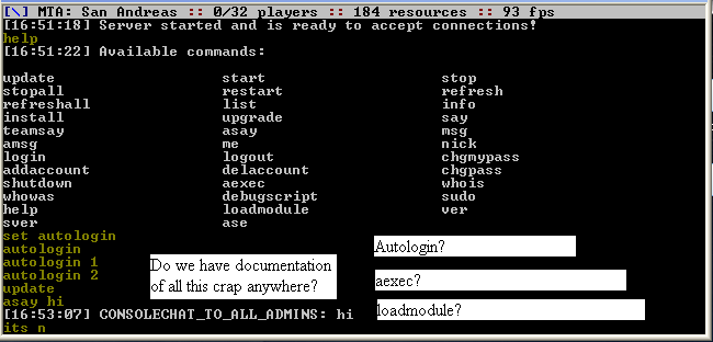

Ahoj, chtel bych se zeptat, jak lze udelat permanentni radek v c# console app?
Melo by to byt neco jako na prilozene fotce, radek stale nahore, sede pozadi a zobrazovani podobnych informaci… Informace zvladnu, ale nepochopil jsem, jak ten jeden radek zafixovat nahoru a dalsi radky psat pod nej… Mel by zustat i po clearu.

Ve čtyřicet let starém GWBasicu se něco podobného dalo dělat příkazem WINDOW. Zkus to také: https://docs.microsoft.com/cs-cz/dotnet ... ew=net-6.0
A pokud to nepůjde, je takový problém si ten řádek znovu vypsat po každé operaci s displejem? Prostě si uložíš souřadnice GetCursorPosition(), vypíšeš na libovolné místo co potřebuješ, a potom vrátíš kurzor tam kde byl SetCursorPosition(). Máš to jednodušší než před těmi čtyřiceti lety, umí to tuply. A ideální bude na to udělat podprogram, který zavoláš kdykoliv potřebuješ.
