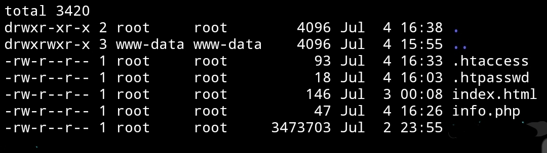

Akrej
Příspěvky: 2999
Re: HTTP authentication html ochrana
Příspěvek od Akrej »
tak vytvoril jsem vše do .htaacces jsem vlozil cestu k .htpasswd /var/www/html/.htpasswd restartoval apache2 server stejné to nefunguje.

Microsheep
Příspěvky: 1656
Příspěvek od Microsheep »
Prvně bych si pořádně zkontroloval, jestli NÁHODOU nemáš překlep v názvu souboru.
CZechBoY
Master Level 9.5
Master Level 9.5
Příspěvky: 8813
Příspěvek od CZechBoY »
Neni potreba restartovat Apache, staci zmena v .htaccess a .htpasswd.
Kdyztak posli zipem ty dva soubory a mrknem na to.

Akrej
Příspěvky: 2999
zatim screen pak pošlu.

Scientific
Příspěvky: 499
Registrován: 23 črc 2013 17:37
Příspěvek od Scientific »
V logách máš napsáno, proč ti to nejde.
