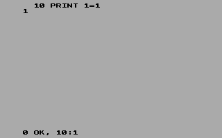

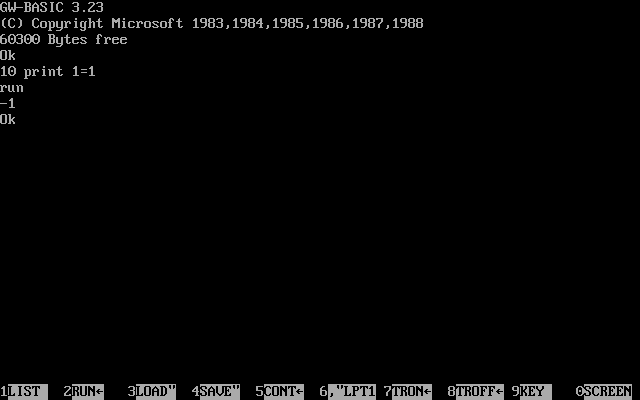

Ohledně různosti kompilátorů a také zmíněných dialektů BASICu, člověk nikdy nemůže očekávat že počítač bude pracovat tak jak očekává:
Dokážeš to nějak rozumně vysvětlit?
