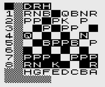

Pro zajímavost, na prehistorickém mikropočítači Sinclair ZX81 existoval šachový program, který se celý vešel do 672 bajtů paměti, a to včetně umělé inteligence. To je necelých sedm řádků písmen napsaných strojem na papír!
