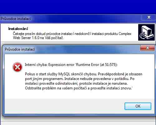

Ahoj, intaluju Complex Web Server a při dokončení mi píše, že je obsazen port 80 a nejspíše nebude správně fungovat.. Taky že jo, php scripty mi na localu nejdou. Nevíte někdo, jak se toho zbavit? Jak zjistím, kterej port je čím obsazen? Popřípadě jaký port bych Complexu mohl přiřadit?

Podívej se, jestli nemáš ve službách zapnutou IIS (Internetová Informační Služba). Nezkoušel jsi něco v ASP?

Podle mě IIS zapnutou nemám, ale jistej si nejsem - přesně nevím kde to hleat.. APS nevím co je?
Program píše na konci instalace toto

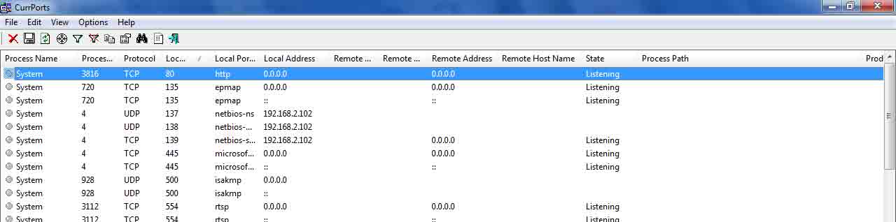

CurrPorts 1.07-hlídání portů.zip

Tak to vypadá asi takhle..

Na portu 80 jedou Netové prohlížeče (internet), nebo se mýlím? :D

Vůbec nevím, co tím myslíš.. Nechtěl by si být konkrétnější?

Ale ty neobsazují tento port, pouze naslouchají a přijímají data.
Tzn. pokud máš webový server a spustíš si na něm prohlížeč, tak to jeho funkci neovlivní.
