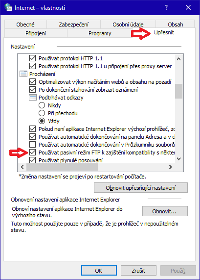

To vypadá na konflikt pasivního/aktivního režimu.
1. Ověř, že server běží v pasivním režimu.
2. Nastav ve woknech ftp na pasivní režim (screen).

Vlastnosti Internetu je nastaveno pasivní režim.
