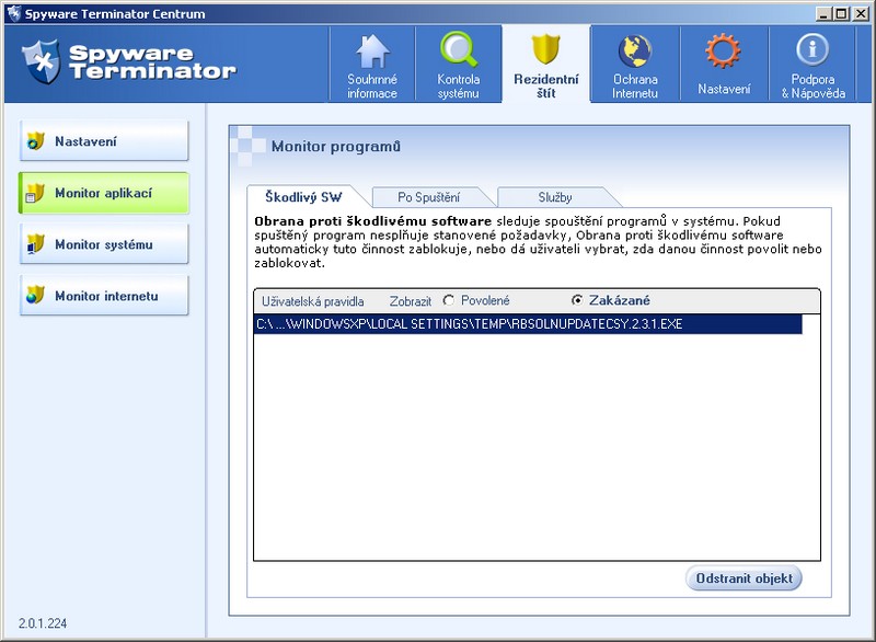

Ahoj všeci.Zastavil sem nějakou nekallou činnost.Ptám se co že to je a zda li mohu dát odstranit"objekt.Už sem na to narazil podruhé.Mám ještě firewal Comodo a AVG OEM rezidentně zapnuté.Děkuji za pomoc.
WIN XP SP2
Tento objekt se vetřel podruhé
zlobyl
Tvůrce článků
Příspěvky: 1760
Registrován: 16 dub 2006 19:25
Bydliště: Slaný
Příspěvek od zlobyl »
Je to v Tempu, takže se nic nestane, když to vyhodíš, ale pro jistotu proveď ještě navíc čištění CCleanerem. :wink:

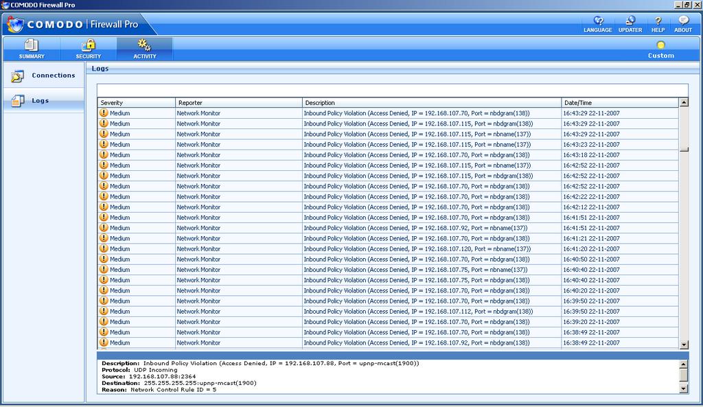

Tak je to tady znova.Ten šmejd sem zastavil.Po zapnutí pc které běží zhruba hodinu..To co sem měl fixnout"sem fixnul.Ještě přikládám aktivitu Comoda jestli to bude k něčemu dobré.Všiml sem si že to co sem zastavil S.Terminátorem bylo zhruba kolem 16.40Hod.

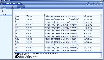

Firewall píše, že přístup byl odepřen a uvádí IP a port, čili šmejda blokuje a na PC jej nepustil. Zkus toho šmejda odstranit v nouzovém režimu, kdy není spuštěn a podívej se zda nesídlí ještě někde jinde na disku, přes hledat.
