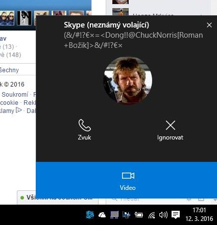

Od včerejška, se mi objevuje skype hovor v pc (viz. screen) i když žádný Skype v pc nemam.. prostě to začne zvonit.. včera jsem to zkoušel řešit ale v počítači žadne viry nejsou nevím čim to může být a ani nevím co to je prostě mě to zavolá tak 5x po sobě a pak tak 2 hodiny nic.. fakt netuším co to je.. budu rád za každou radu Díky

Pokud nemas Skype, tak proc je na obrazku prichozi hovor ze Skype?
Bavic jak koukam tak mas W10, tam mas Skype nainstalovany automaticky a pokud pouzivas Live ucet, tak by na nej mohlo jit i zavolat.
A toho Chucka Norrise bych moc dlouho neignoroval.....
Samozrejmne muzes Skype nastavit tak, aby se nespoustel spolu s Windows.

Aha.. to mě nenapadlo mam jen Skype Video :) toho sem si ani nevšimnul že už ve Win 10 je ... a jak mi může volat když jsem nikdy ten skype nespustil a ani nemam učet..

Spust Skype a podivej se, jaky ucet se pouziva.
Nejjednodussi je nastavit ho tak, aby mohli volat jen lidi ze seznamu konkatu. A nebo Skype vypnout uplne.

Protože účet na Skype je provázaný s Live účtem a Skype se spouští a přihlašuje při startu OS (základní nastavení).

Ten Skype nemá žadnej učet chce to po mě se přihlasit do učtu Microsoft

Přihlasil jsem se na ten microsoft učet a ano je tam že mi 15x volal a chce si mě přidat do kontaktu .. tak sem si ho zablokoval.. Díky za rady :)
