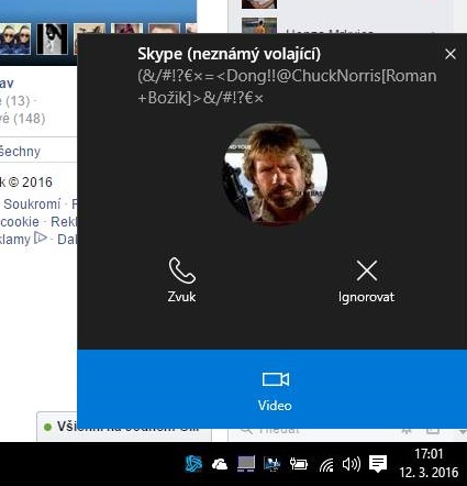

Od včerejška, se mi objevuje skype hovor v pc (viz. screen) i když žádný Skype v pc nemam.. prostě to začne zvonit.. včera jsem to zkoušel řešit ale v počítači žadne viry nejsou nevím čim to může být a ani nevím co to je prostě mě to zavolá tak 5x po sobě a pak tak 2 hodiny nic.. fakt netuším co to je.. budu rád za každou radu Díky

Předpokládám, že tohle se děje jen v případě, kdy máš otevřený prohlížeč?

Toho jsem si nevšimnul.. ale ja ho mám zaplý furt takže asi ano..

Zdruba od 12. 2015 je SKYPE součástí W10, tedy Skype máš ;)

Pokud nemas Skype, tak proc je na obrazku prichozi hovor ze Skype?
Bavic jak koukam tak mas W10, tam mas Skype nainstalovany automaticky a pokud pouzivas Live ucet, tak by na nej mohlo jit i zavolat.
A toho Chucka Norrise bych moc dlouho neignoroval.....
Samozrejmne muzes Skype nastavit tak, aby se nespoustel spolu s Windows.

Aha.. to mě nenapadlo mam jen Skype Video :) toho sem si ani nevšimnul že už ve Win 10 je ... a jak mi může volat když jsem nikdy ten skype nespustil a ani nemam učet..
Re: Někdo mi volá na skype a přitom skype nemam!
Spust Skype a podivej se, jaky ucet se pouziva.
Nejjednodussi je nastavit ho tak, aby mohli volat jen lidi ze seznamu konkatu. A nebo Skype vypnout uplne.

Protože účet na Skype je provázaný s Live účtem a Skype se spouští a přihlašuje při startu OS (základní nastavení).

Ten Skype nemá žadnej učet chce to po mě se přihlasit do učtu Microsoft

Přihlasil jsem se na ten microsoft učet a ano je tam že mi 15x volal a chce si mě přidat do kontaktu .. tak sem si ho zablokoval.. Díky za rady :)
