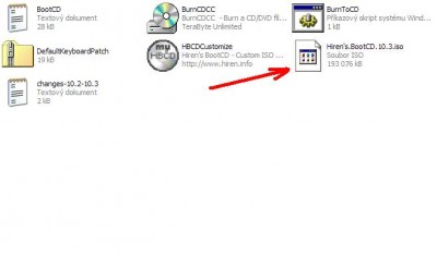

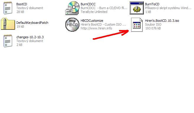

Ze stránek autora jsem si stáhl Hirens.BootCD 10.3. Při vypnutém Antiviru jsem to v pohodě stáhl. Následně jsem vypálil jen soubor Iso, viz. screen a vše včetně kontroly dat proběhlo korektně. /Je to vypálené na starém X krát použitém CDRW/ Potud vše O.K.
