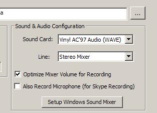

http://www.slunecnice.cz/sw/freecorder/" onclick="window.open(this.href);return false; kvalita myslím dobrá, v políčku "Line" sem měl nastaveno -Stereo Mixer-
Ty si nastav co chceš, dle potřeby.

díky za odpoved, ale bohuzel nemam tam to stereo mixer, takze kdyz zapnu ten pehravac, tak to nic nenahraje, jen ticho a mozna tak ty zvuky windowsu jak kliká myš atd..

A označil si zvukovku? Mně to jde výborně, kdyžtak to stáhnu a pošlu někam...

No ja tam mam na výběr jen mikrofon a line in

Tam nemáš toto?

Je to perfektni, jen by to chtelo aspon 128kbps...tady na tom obrazku jde videt vic...

Zkoušel jsem i jiné programy..ale vždy mám na výběr jen mikrofon a line in...ne tamto co máš ty. Možná by to šlo nějak udělat, ale nevím jak :D

Tak jsem po pul roce spustil XPčka z jiného oddílu a tam to pěkně jede. Tak dík za help :)
