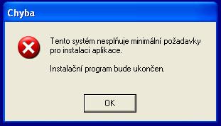

Mám NB acer extensa 5630EZ, vše chdí v pořádku, nainstalovány XP pro. sp3, avšak NB jede v režim IDE jelikož nemá nainstalovány SATA ovladače, problém je v tom, že ovladače od aceru co jsem stahnul z webu mi při instalaci hlásí chybu co je na screenu, má někdo radu, jak nainstalovat SATA ovladače?

Nedostatek místa na disku? Ovladače pro 64 bitový systém? Ovladače pro Win 6,7?

Ne, tento ovladač se použije v případě, že už samotná instalace Windows probíhá v režimu SATA. Je to kvůli AHCI režimu, se kterým neumí XP bez příslušných driverů pracovat.

Přesně tak. Řešil jsem tuto věc na stejném NTB při instalaci XP. Vždy končila BSOD. Po pár hodinách jsem se dopátral, že musím v BIOSu změnit SATA režim disku na IDE. Tak jsem i instaloval. Ze stránek Aceru jsem pak stáhl nějaký ten AHCI driver, ale instalace nešla, objevovala se chyba. Takže jsem se na to vykašlal a dál to neřešil. Uživatel stejně používá NTB jen na psaní a internet, tudíž IDE mu problém nedělá.d1amond píše:Ne, tento ovladač se použije v případě, že už samotná instalace Windows probíhá v režimu SATA. Je to kvůli AHCI režimu, se kterým neumí XP bez příslušných driverů pracovat.

JAk jsem psal, musíš si sehnat SATA ovladače na disketu - tu použít při zavádění driverů na začátku instalace Win aby se našli disky a mechaniky v režimu SATA(AHCI). Pak rozběhneš i tyto utility. Jinudy vlak nejede. Je to problém čistě Windows XP a jejich stářím, ničeho jiného.

Drivery lze doinstalovat i dodatečně. Při zavádění nelze pro SATA disky v AHCI módu použít pro přístup int13 BIOSu, ale ntldr k tomu používá ovladač miniportu řadiče Ntbootdd.sys, který musí být v kořeni svazku, ze kterého se bootuje. Ten ovladač je kopií ovladače miniportu řadiče disku, který se normálně nainstaluje do systému. Mělo by to jít tak, že po rozbalení archivu s ovladači rozbalíš archiv f6flpy32.zip, který je ve složce AHCI_Intel_8.5.0.1032_Vistax64Vistax86_A\AHCI_Intel_v8.5.0.1032_VISTAx86x64\F6f6flpy32.zip. Vezmeš soubor IaStor.sys, přejmenuješ ho na Ntbootdd.sys a překopíruješ do kořenového adresáře k zavaděči ntldr. Pak restartni PC a nastav řadič do AHCI. Pokud to nenaběhne, bude myslím třeba změnit cestu k systémovému adresáři, která je v boot.ini. Mělo by tam být místo
multi(X)disk(X)rdisk(X)partition(X)
scsi(Ř)disk(D)rdisk(ŘD)partition(P)
Ř-číslo řadiče disku - bývá nula
D-číslo disku připojeného k řadiči Ř (bývá 0-15 a tu hodnotu uvidíš při bootování - výčet připojených disků)
ŘD-LUN logické jednotky a většinou mívá 0
P-číslo oddílu spouštěcího svazku - bývá 1 (první svazek)
Před restartem musíš nainstalovat ovladač do systému a to tak, že klikneš pravým myšítkem na soubor iaStor.inf ve složce v archivu F6f6flpy32.zip a zvolíš nainstalovat. (pokud by to nešlo, tak iaAHCI.inf)
