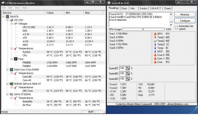

Zdravim,
mám problém s přehřívaním PC, ja jsem byl pryč a bratranec hrál asi od 15-00 do19-15 FIFU pořád..jak jsem mu řek že ma jít pryč tak jsem si zapl hru Dragon Age hral jsem asi 5 minut a začal mi pipat Speakr v kompu tak jsem hru vypl a PC se uklidnilo :) koukl jsem se na SpeedFan (teploty jsou vyfoceny asi minutu po pípaní bylo tam 61°C +- ) už jednou mi toto dělalo vyřešil jsem to tak že jsem ramky vyreklamoval ( pipani ale nastavalo hned po zapnuti PC) připomínam že pc je zapnuto od 9-00.
Myslim si že počitat mam docela dobry na to aby zvladlo plnou zatěž non stop :D myslite že ramky mi zase odešly ? prosim o rady :)
Teploty z programu SpeedFan

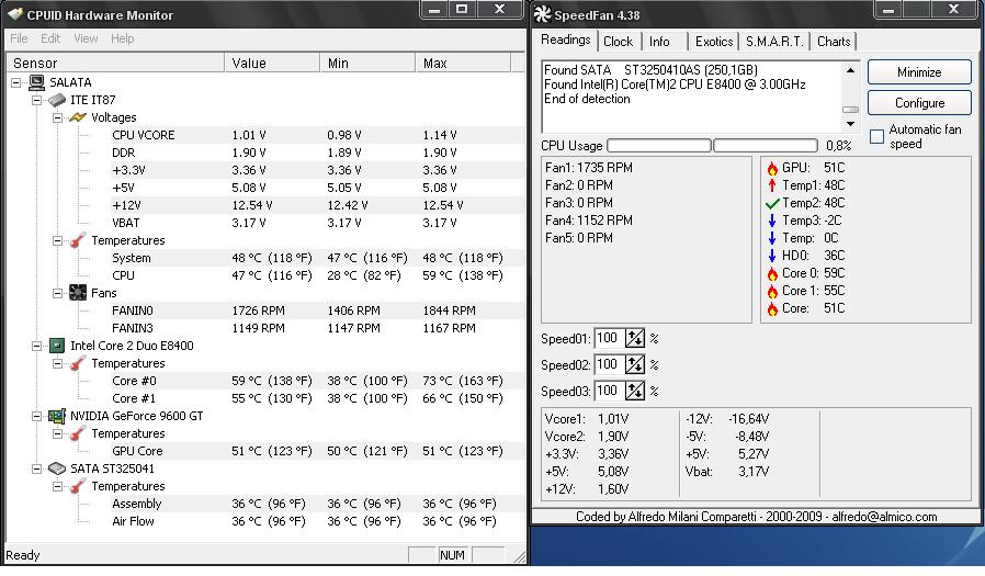

Příspěvek od kvaska »
Tak tady to je :) zase to jsou ty RAMKY že ? (divej se na max.hodnoty nestihl jsem to dřiv vyfotit :D) hned to kleslo na normal ty ramky jak jsem vypl hru

Příspěvek od Žbeky »
Jestli to je ramkama ti nepovím ale teplotama to určitě není

Příspěvek od patrikp »
Řekl bych, že jsou teploty OK.
Proč mysliš že to neni teplotama přece tam je vysoka teplota 73 a 66 °C koukni se na ty max teploty

Příspěvek od MiliNess »
To nemá s pamětí nic společného. To už bys zahlédl modrou smrt. To pípání zřejmě spustil HW monitor, který je součástí BIOSu, jako výstrahu, že se některá komponenta přehřívá. Podívej se do nastavení BIOSu, do HW monitoru, při jakých teplotách je nastaven alarm. Prostě je to špatně chlazeno a při vyšším zatížení se řádně nestíhá chladit CPU a asi i GPU.

Příspěvek od zao »
to je jasný cpu, bios by asi těžko pípal při gk, aji ze screenu to je jasný cpu, takže se koukni jak je na tom procesor s prachem či není přidřenej ventilátor na chladiči a jestli dobře sedí na procesoru

Nebo máš v BIOSu nastavenou teplotu, kdy se má ozvat toto varování - pípání.
