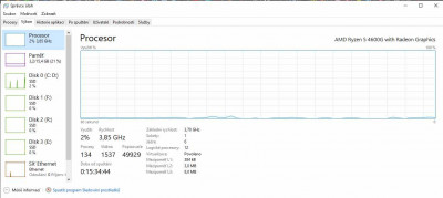

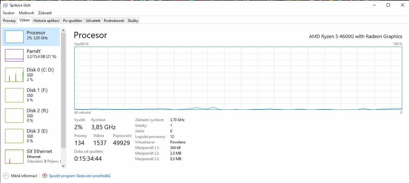

Dej sem screenshot ze správce úloh záložka "Výkon" položka "Procesor".

Ve správci úloh nic podezřelého nevidím.

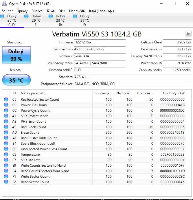

zkusil jsem disk: ale nerozumím tomu co ta tabulka říká, pouze informace DOBRÝ je pro mě pochopitelná
Naposledy upravil(a) SABRIK2 dne 30 říj 2024 10:19, celkem upraveno 1 x.

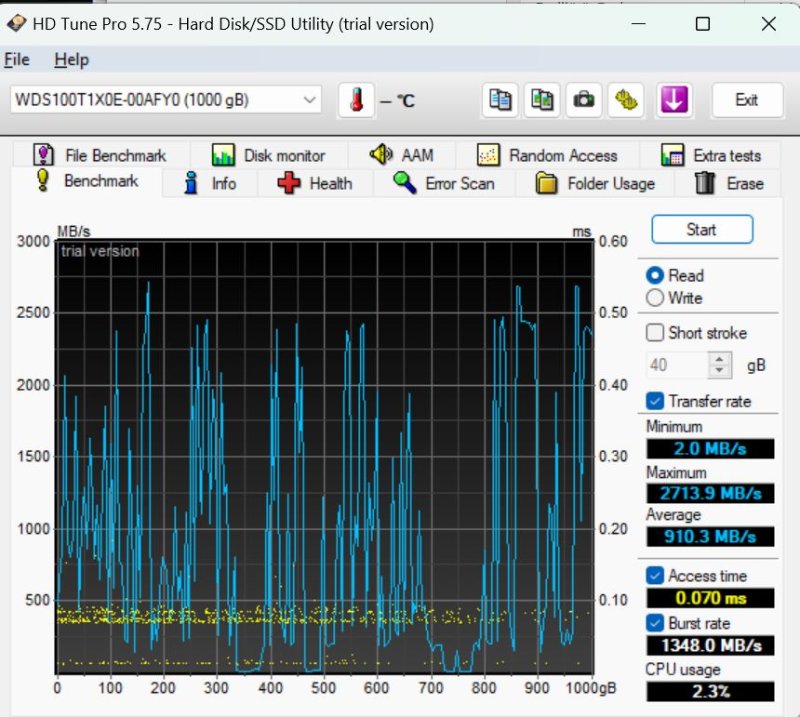

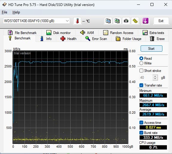

Zkusil bych i test rychlosti pres cely disk, nektera SSD umi po nejake dobe degradovat a rychlost zapisu v nekterych mistech klesne klidne na jednotky MB/s, treba jako tady jeden WD Black po 2 letech:
A takhle vypadal po provedeni Secure Erase:

odkaz mi říká že nemám oprávnění na stažení souboru
