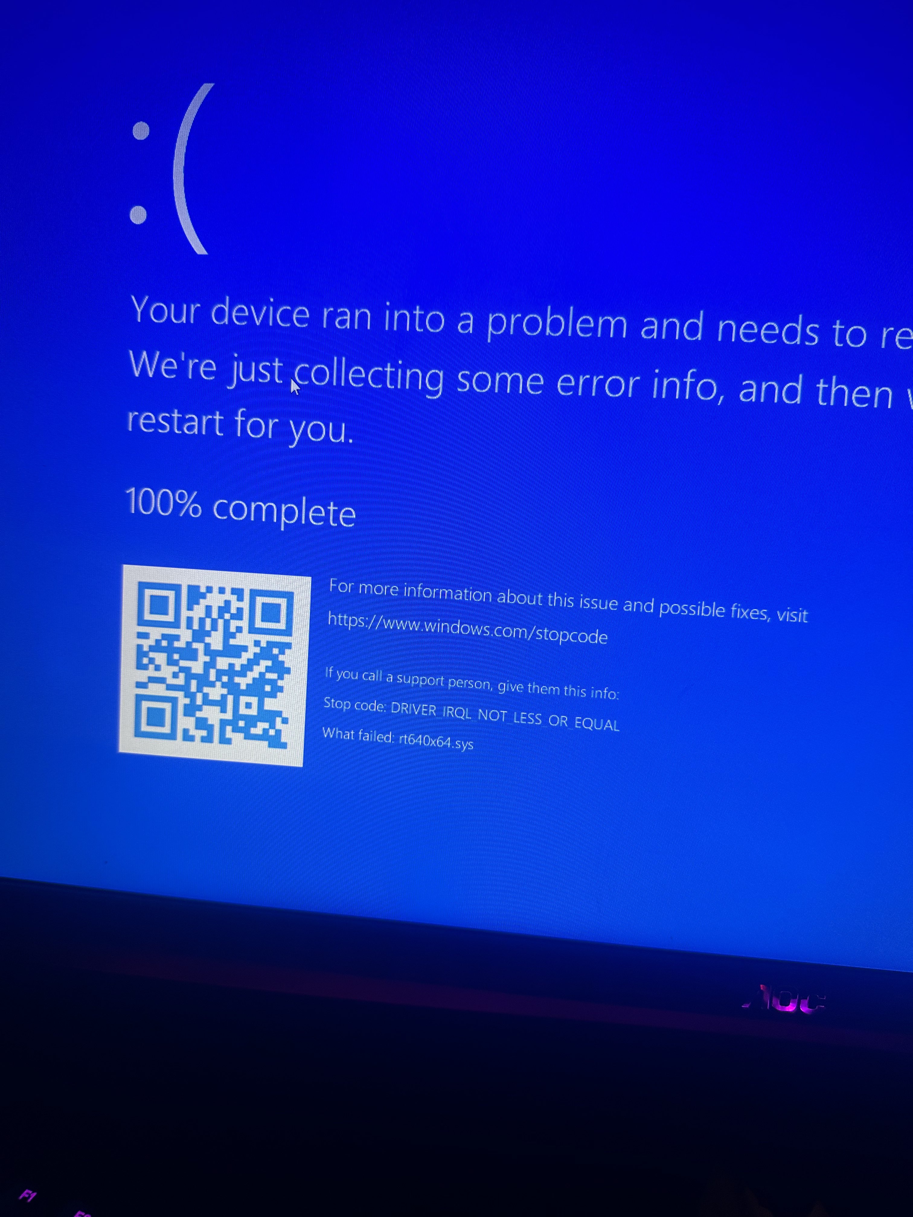

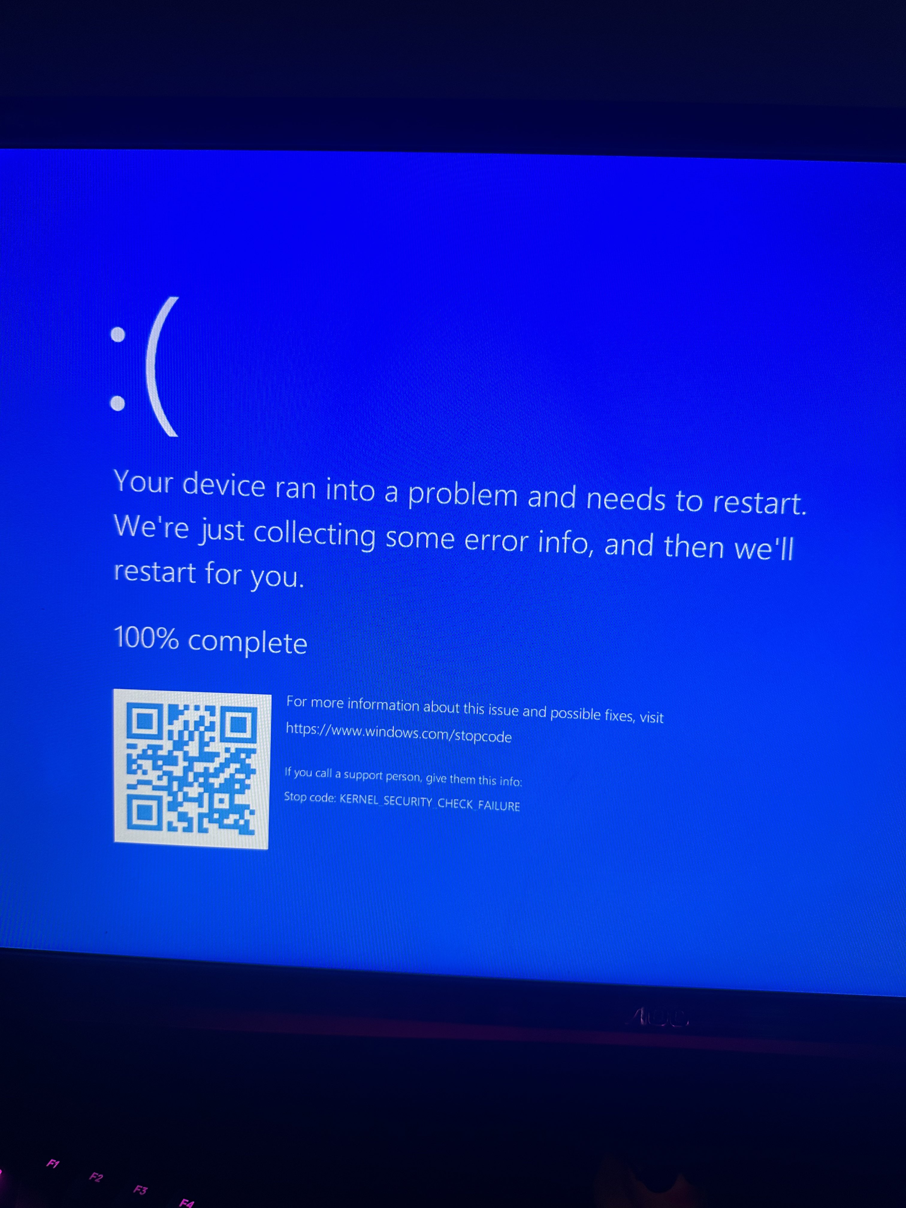

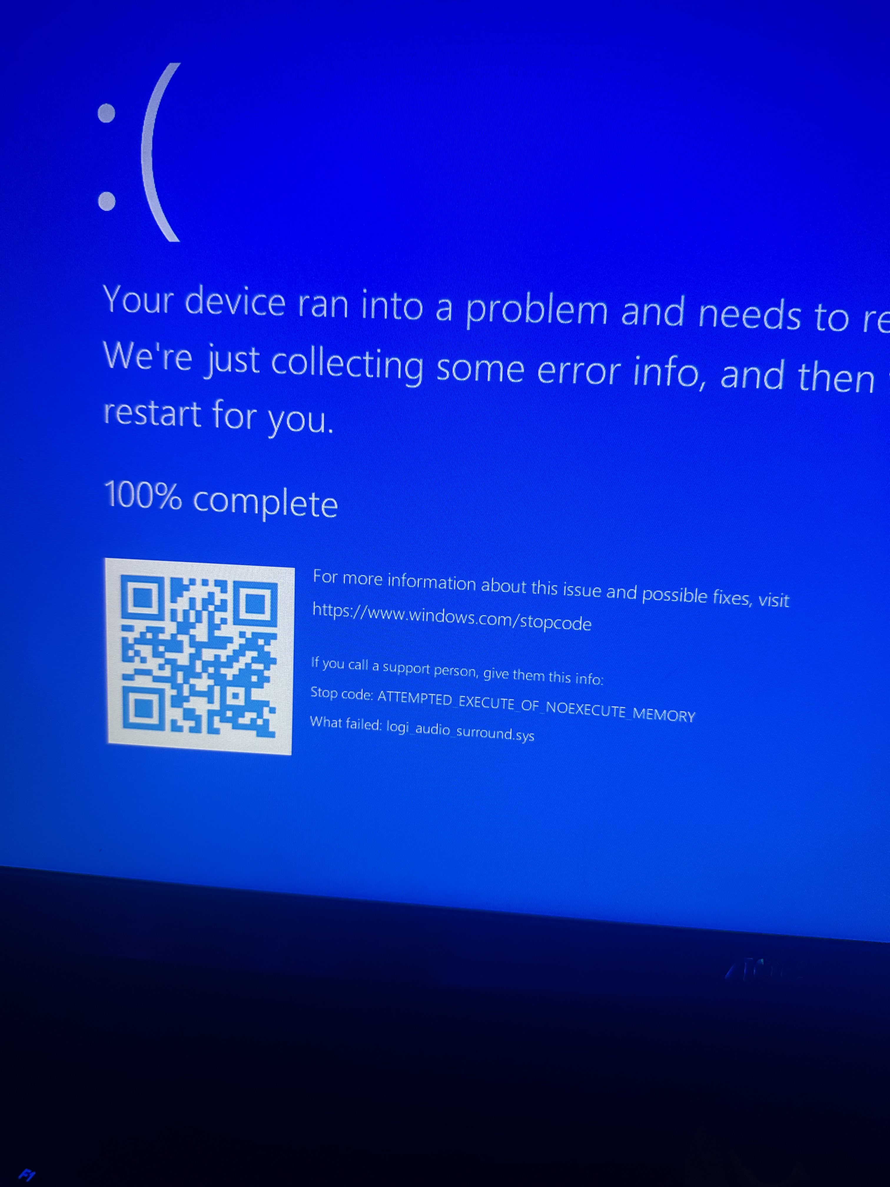

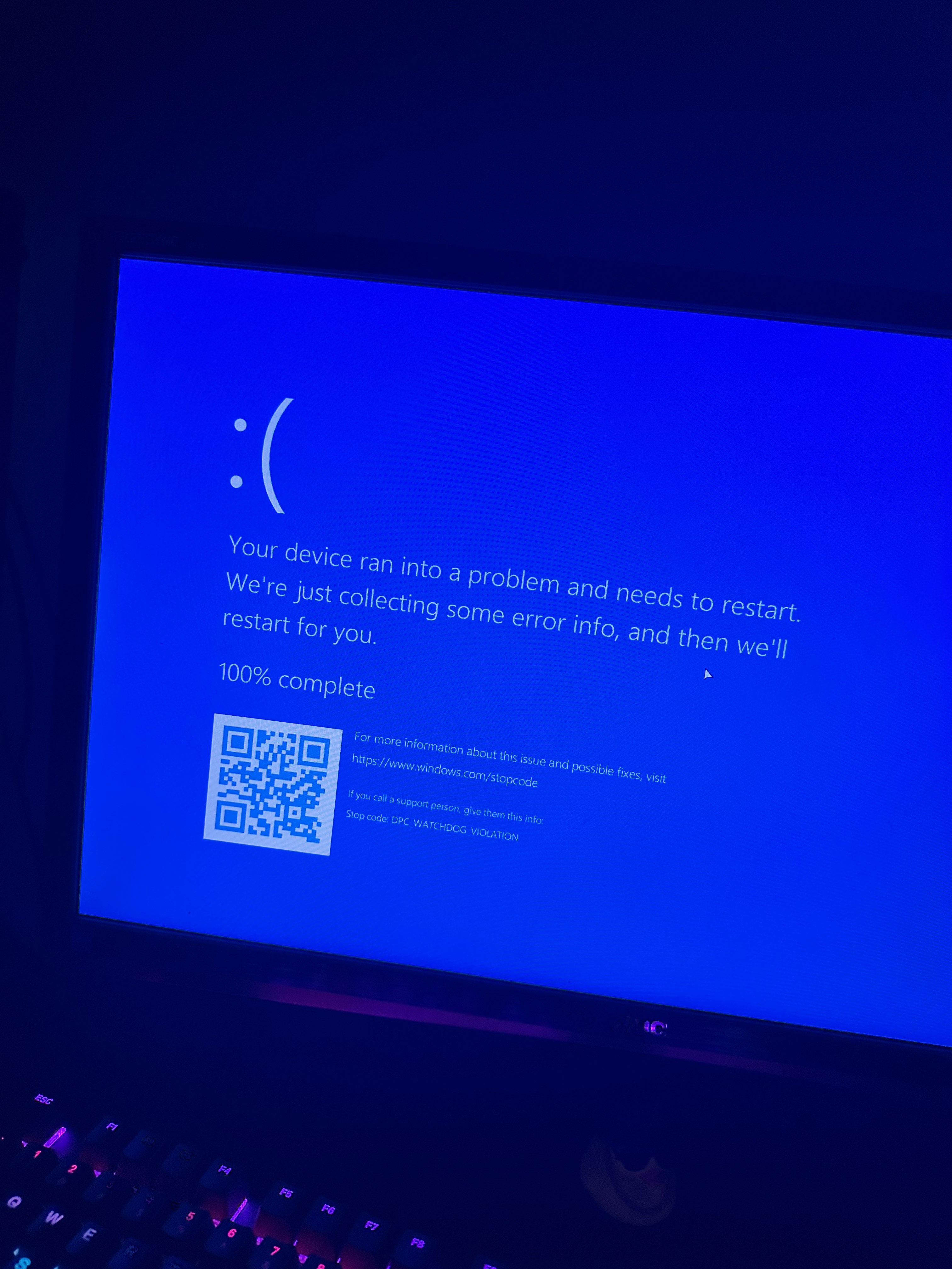

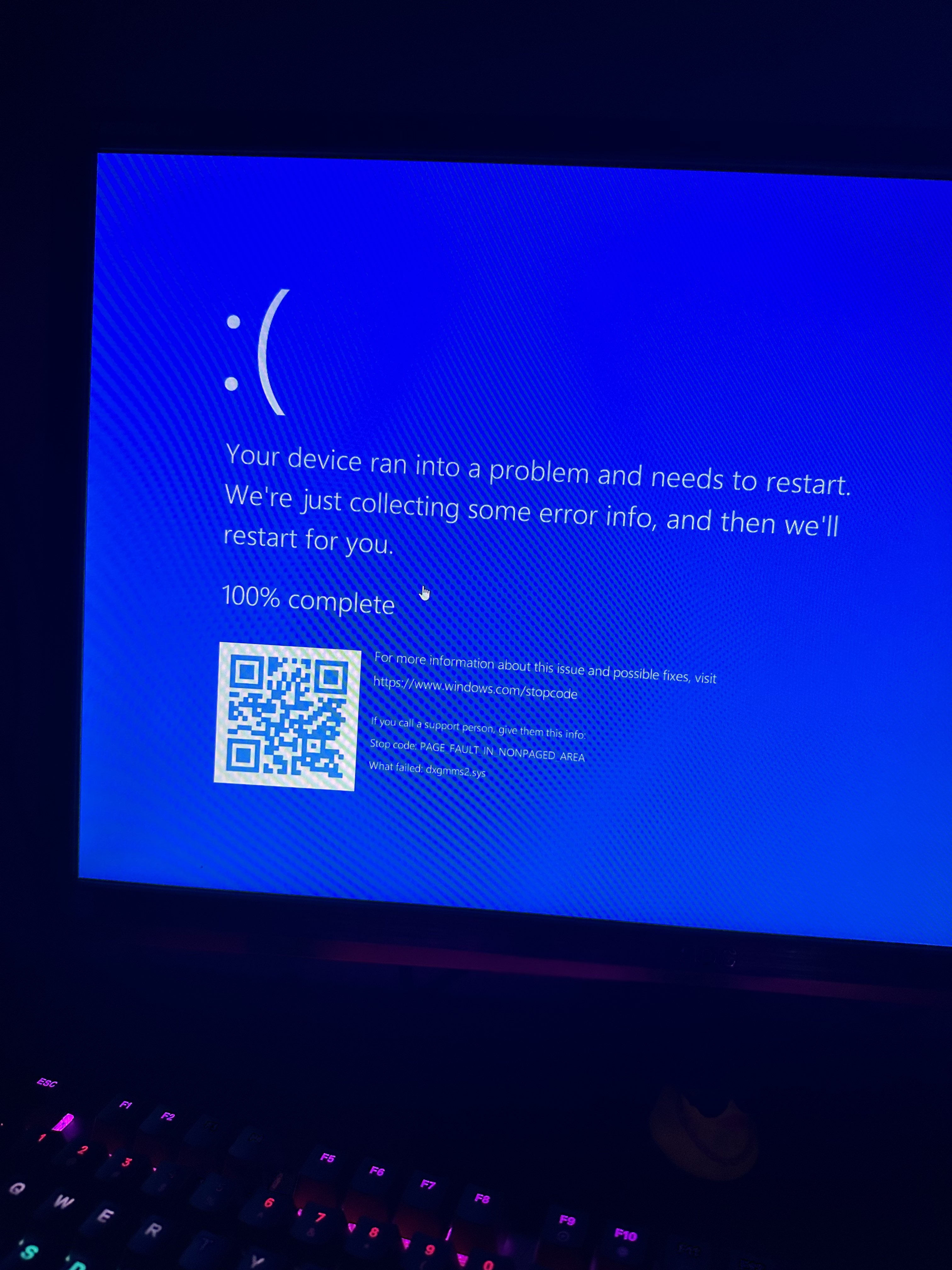

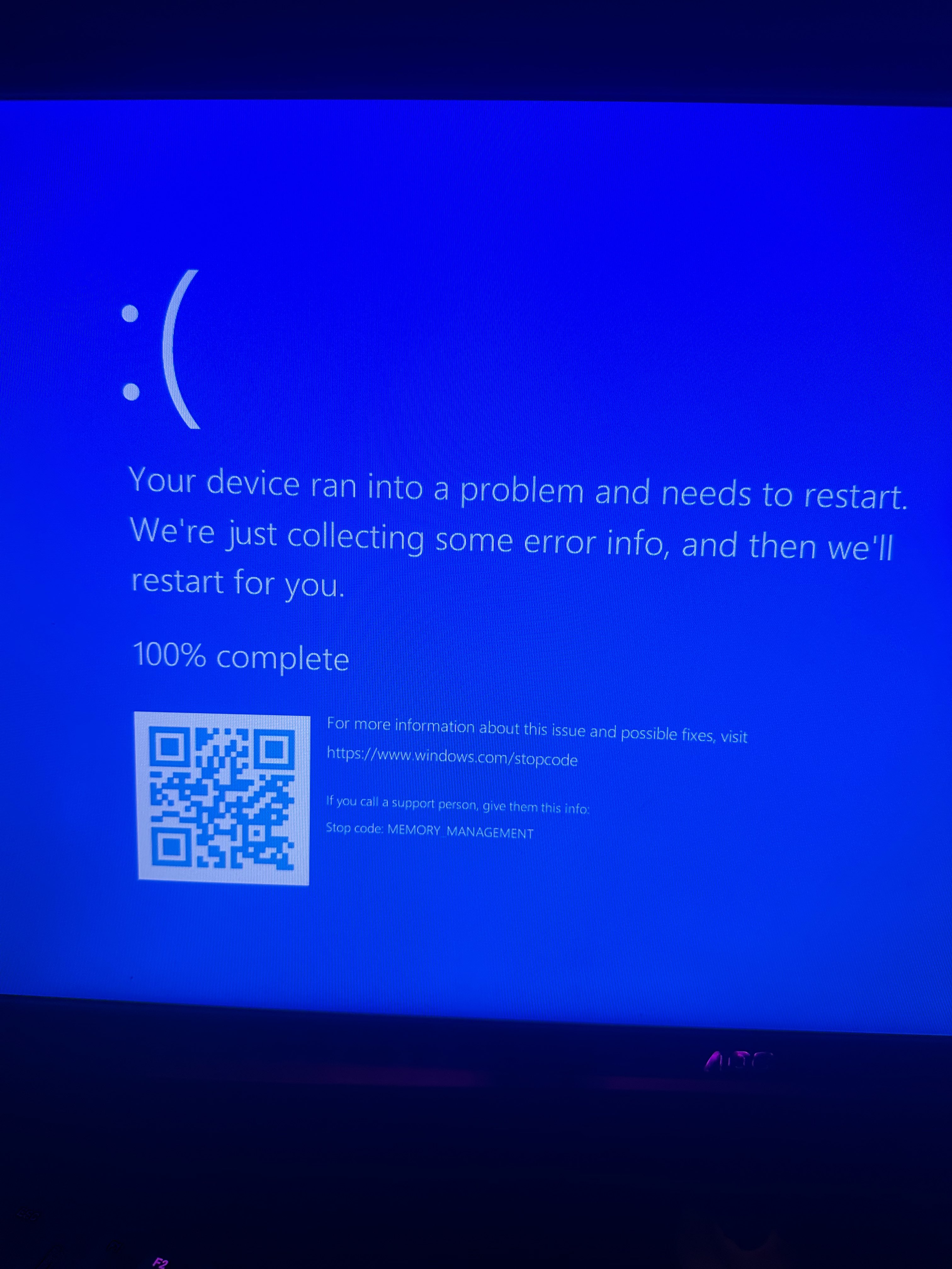

Zdravím všechny,
obrátím se na vás s prosbou o radu ohledně problému, se kterým se potýkám s novým PC. Zakoupil jsem si ho přes Alzu a hned po připojení, zapnutí a nainstalování operačního systému Windows jsem začal mít problémy. Objevují se modré obrazovky, a to jak při práci, tak i při hraní her. Navíc jsem si všiml drobných mikrolagů během hraní.
Jsem přesvědčen, že se jedná o hardware nebo softwarový problém. Máte prosím někdo zkušenost s podobnými situacemi? Jak bych mohl tento problém vyřešit?

Chybí bližší údaje - Co je to konkrétně za počítač? Hotová sestava něbo vlastní stavba? Jaké komponenty nebo model? Proběhlo nějaké nastavování v BIOSu atp.? Co je to za Windows?

1. aktualizoval bych ovladac zvukove karty
2. aktualizovat BIOS
3. provest test RAM pomoci Memtestu spusteneho z flashky (nez Windows, to je na nic)
Na analyzu BSOD tu mame primo sekci, je ale treba dodat vsechny udaje dle navodu.
Tyhle fotky jsou v podstate k nicemu, z nich se nic poznat neda.

Reklamace, proto sis koupil hotovku/sestavení, aby to za tebe řešil výrobce/prodejce. Asi to špatně otestovali. Nejběžnější je problém s RAM (vysokou frekvencí).

Proto bych chtel videt vysledek Memtestu.
Ty chyby "kernel security check" se mi vubec nelibi.

No i ten benchmark na pár minut odhalí spoustu problémů, v MemTestu je často chyba do pár minut nebo i vteřin a stačí na to flashka. Mezitím se dá dělat cokoliv jiného. 100% v pořádku je silné slovo, to bych se bál říct i o svém PC co znám do posledního šroubku a po projetí všemožných testů. A pak takové SSD může odejít kdykoliv. Pokud neudělají jediný test a jen to složí, tak je to loterie.
Tady bych taky chtěl vidět ten MemTest, jak jsem psal, myslím, že bude chyba právě v RAM a tady by se měla projevit.
