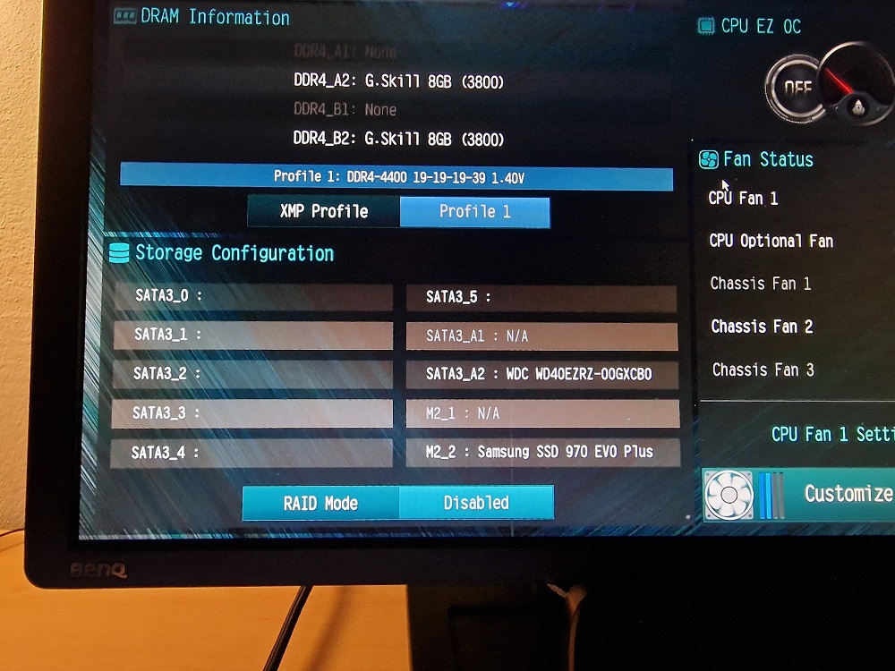

Když dám CSM na disabled, tak mi zmizí většina disků:
Zůstane jen jeden WD Blue 4TB v SATAA3_A2 slotu a nové M2 SSD.

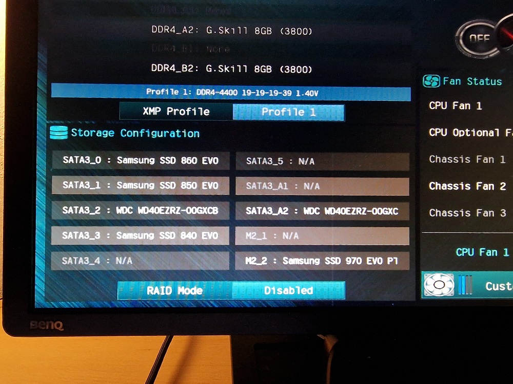

Normálně, když je CSM enabled, tak tam jsou vidět takto všechny disky:
To, že ostatní SATA disky zmizí, když dám CSM na disabled je normální jev? Ty Win 11 bych chtěl nainstalovat právě na to nové M2 SSD, které tam zůstane vidět i když je CSM na disabled. To M2 mám pod Windows zatím jako nezaložený disk. Současné Win 10 mám na tom: Samsung SSD 840 EVO.

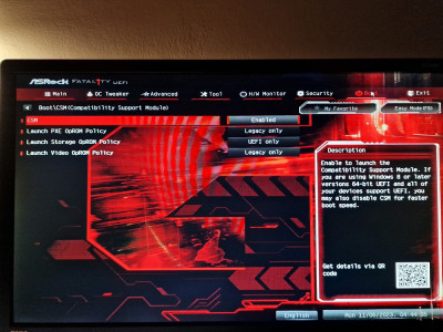

Ještě mám možnost přepnout tyto možnosti:
Zkoušel jsem ostatní dát na UEFI only s tím se dostanu do Windows, ale na daný problém to nemá vliv. Též jsem si všiml, že potom při bootu PC zmizí hláška na konfiguraci síťovky a místo loga s kolečkem načítání Windows je jen černá obrazovka a vidím až teprve uživatelskou obrazovku Vítejte.

Resilo se to tu tolikrat, ze uz to nema smysl opakovat.
1. naklonovat stavajici systemovy disk pomoci Acronis, coz automaticky system prevede na UEFI boot.
2. preinstalovat Windows v rezimu UEFI
Samotne vypnuti CSM nema vliv na to, zda jsou nebo nejsou videt SATA disky. CSM musi byt samozrejmne vypnute
aby bylo mozne aktivovat SecureBoot.
