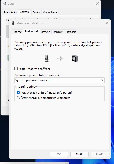

Ahoj, jak prosím vypnu poslouchání mikrofonu? Bohužel je stále zaplý i když ho mám v nastavení vyplý, viz screen
Pokud v tomto nastavení zapnu poslouchání mikrofonu, tak to akorát je slyšet 2x (s ozvěnou), takže je zaplý ještě někde a kvůli tomu mi dělá bordel zvuk (mikrofon vs. bedničky)

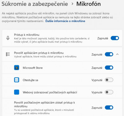

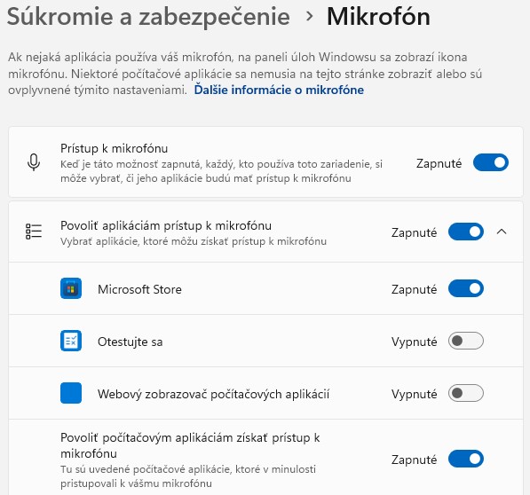

RIKI22
Příspěvky: 6836
Re: Permanentně zaplý mikrofon
Příspěvek od RIKI22 »
Možno aj je.

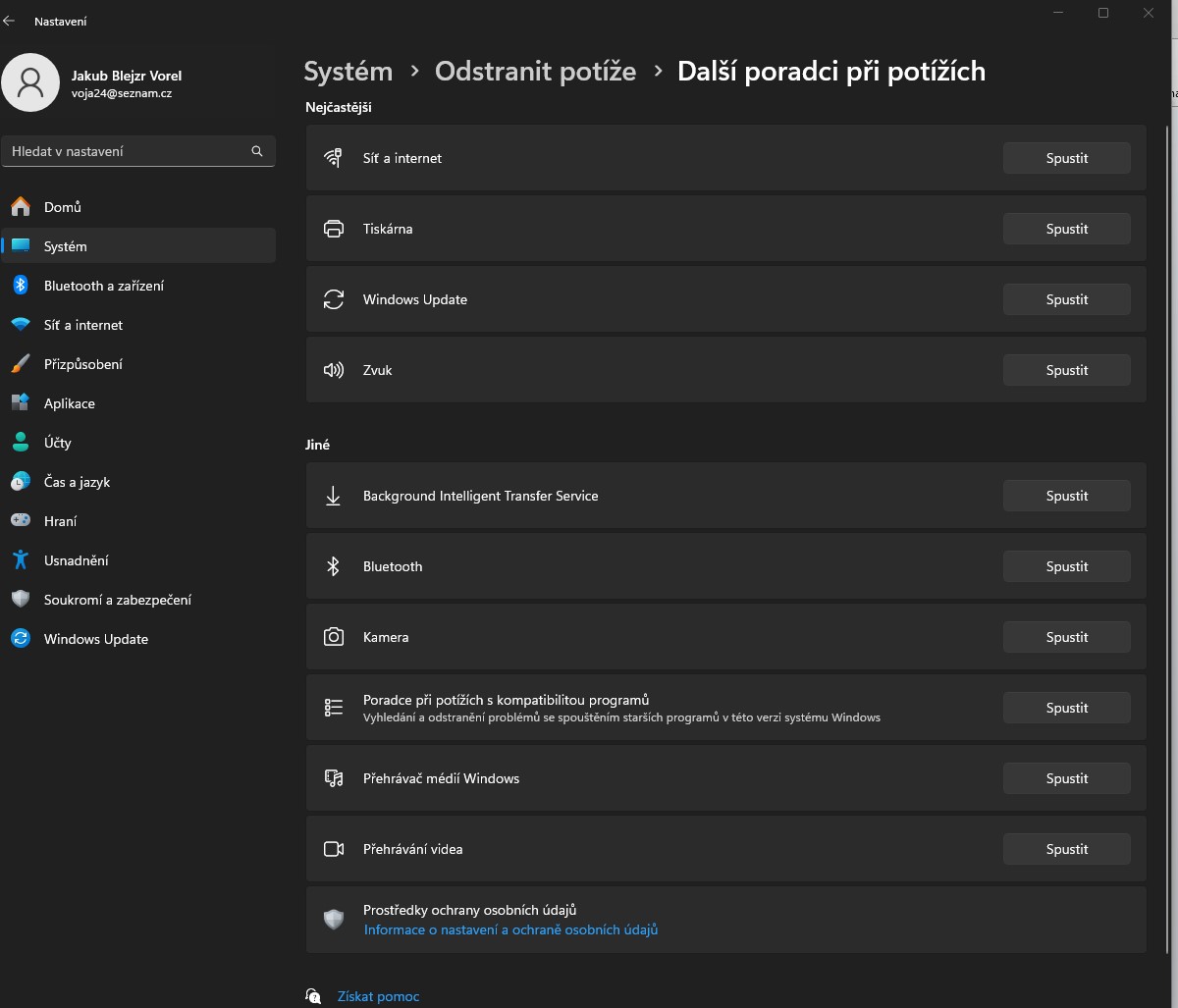

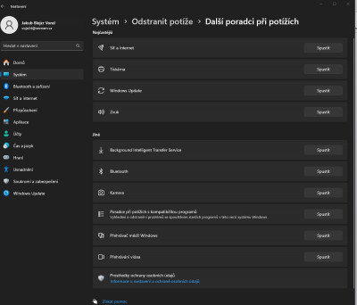

Koukni na video, vypnutí automatického nastavování:
https://youtu.be/SbOh9u4IzDc?feature=shared
Na mikrofonu je tlačítko obsluhující SwitchMode. Jak se W11 chovají při použití, nezasahuje do aktivace zvuku mikrofonu?

meda2016 píše:EDITOVÁNO:
Pokud máš na skříni zpředu také vstup mikrofon, chová se to stejně?
Pokud už u té desky nelze udělat opravu toho pomocí update (BIOS nebo ovladač chipsetu, audia)
https://cz.msi.com/Motherboard/B85-G43/support
napadá mne vyzkoušet náhradní řešení:
1/ USB audiokarta Axagon za asi 200Kč pro mikrofonní vstup.
2/ Přeinstalovat čistě W11, jestli se to tím opraví.
To video jsem zkoušel než jsem sem napsal - vůbec v řešení potíží nemám nahrávání zvuku, což nechápu
Mikrofon žádné tlačítko nemá.
Přední vstupy mi nefungují, mám je špatně zapojené na základní desce už roky :(
Tak asi to lehké řešení nemá, dělá to teda WIN 11, pač v 10 to nevadilo, holt budu mikrofon zapojovat jen když bude potřeba, ať nedělá ozvěnu.. pač když ho mám zapojen furt a začnu do něj mluvit, slyším zvuk z bedniček, což je špatně, pač mám vyplé jeho poslouchání..
