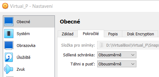

Na WIN10 PRO jsem nainstaloval VirtulBox a do něj virtuální WIN10 PRO. Povolil jsem schránku a tažení myší takto:

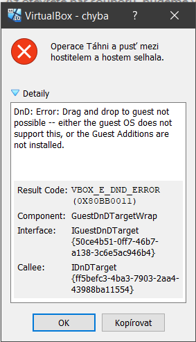

A když chci z hostitele WIN10 nakopírovat cokoliv do vrituálu (i obráceně), tak to nefunguje (ani přes schránku ani tažení myší):
Má s tím někdo zkušenosti, co je potřeba ještě nastavit? (Píše to, že to není podporováno, ale přitom to mám zapnuté)

VB nepoužívám, ale píše to, že ti chybí v hostu nainstalované nějaké rozšíření.

Jo jasně, ITCrowd má pravdu. VirtualBox už jsem dlouho nepoužil, ale ano, vzpomínám si, že na virtuálním kompu bylo třeba ještě doinstalovat rozšíření, resp. jakýsi ovladač od VirtualBoxu, aby tyhle věci fungovaly. Myslím, že instalačka se dala rovnou mountnout do virtuální DVD mechaniky.
