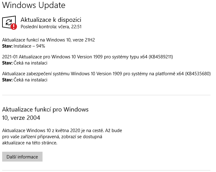

Ahoj, prosím o radu ohledně předmětu. Řeším to po chvilkách již druhý měsíc. Důvod, proč to nechci vzdát, je ten, že na PC má účet každý člen rodiny a je tam nainstalováno spousty programů, ke kterým nedohledám licence (třeba z Chipu). Na PC běžně nedělám a tak jsem neuhlídal zaplnění disku. Nějak podivně se systém poškodil. Jsou zde kombinované lokální i MS účty. Nenašel jsem zatím návod, který by problém nějak řešil (DISM, chkdsk, ...). Tak bych to zkusil pod odborným dohledem ;-) znovu. HijackThis jsem zatím neřešil.
PC má teď tyto vlastnosti:
1) Po restartu se přihlásí se pouze poslední uživatel a vlastně již do rozběhnutého prostředí. Něco jako když by byl PC zamknutý nebo hibernovaný.
2) Na PC se lze přihlásit přes vzdálenou plochu i jiným uživatelem. Od té doby je to ten poslední uživatel pro bod 1).
3) Uživateli A, který se hlásí PINem, to stále vytváří nový a nový profil.
4) Jedná se o Win10 Pro 1909, hlásí to připravenost aktualizace na 2004 (Aktualizace Windows 10 z května 2020 je na cestě...)
5) Automaticky to ale stáhne "Aktualizace funkcí na Windows 10, verze 21H2", ale na konci instalace to skončí chybou 0x80242016 a napíše to "Aktualizace se nám nepodařilo dokončit. Vracení změn zpět."
6) Upgrade/reinstalaci z flashky to odmítne, ať to udělám z běžícího systému. Když to spustí z běžícího systému, tak to po restartu skončí chybou "Windows 10 se nepovedlo nainstalovat."
7) Nějaké aktualizace se daří odinstalovat a nainstalovat z catalogu manuálně. Některé nedoběhnou, např.: Instalace se nezdařila: Instalování následující aktualizace se nezdařilo z důvodu chyby (0x800F0922): Aktualizace zabezpečení systému Windows (KB5005031).
8) Systém jsem přenesl na nové SSD, tak místa je dost.
9) Jo a kvůli místu na disku jsem některé složky, nevím které :roll: , přesouval na druhý disk. Snažil jsem se je dohledat a vrátit zpět (něco pod Windows), ale nevím nevím.

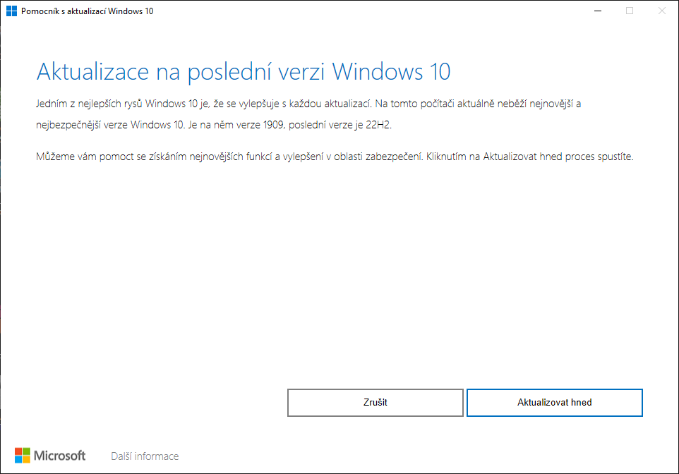

Skúsil si aj cez nástroj Update Assistant ?

RIKI22 píše:Skúsil si aj cez nástroj Update Assistant ?
Tohle potřebuji trochu upřesnit. Win + "assist" mi najde zástupce Windows 10 Update Assistant, ten se odkazuje na "C:\Windows10Upgrade\Windows10UpgraderApp.exe...", ale takový adresář na c:\ nemám.
Je to tohle https://support.microsoft.com/en-us/top ... a2ac36fb3f ,
resp., tohle https://www.microsoft.com/en-us/softwar ... /windows10 ?
To jsem asi zkoušel, ale asi ne 22H2. Až doběhnout rozjeté postupy, zkusím i tohle :satisfied: .

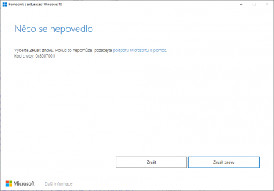

Tady je výsledek. Další info za 16-20h. To dokončím procházení prvního vlákna... Zatím díky

Tak zatím bez úspěchu. Ani 22H2, zítra zkusím spustit upgradez USB flashky.
