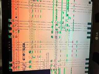

Přehodil jsem SSD M.2 s OS win11 a operační systém naběhl,vše se zdálo ok,ale po několika minutách se obraz změní v kostičkovanou mozaiku a nezbívá než PC natvrdo vypnout vypínačem-PC nereaguje!
Můžete mi prosím vás někdo poradit co s tím dělat?
Děkuju Vojta

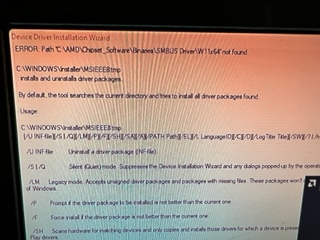

Skús zo stránky dosky ,nainštalovať ovládač pre chipset.

Ovladače chipsetu jsou prý úspěšně nainstalovány,ale během instalace vyjel asi 3xerror
Tak teď uvidím co se bude dít

Tak ne tentokrát to vydrželo déle ale už mám znovu vykostičkováno

Tak přestávají fungovat i USB porty a potom kostičky,takže VGA jsem nenainstaloval,protože nefunguje myš,tak nevim!
Takže zapnu,naběhne plocha a do jedné minuty přestane fungovat myš a klávesnice,nebo se rozhodí obraz,takže znovu natvdo vypnout a takto pořád dokola
Před instalací desky jsem udělal flash BIOSU přes flash button,nemůže to být tím??

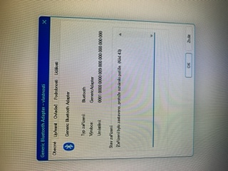

Ve správci zařízení jsem našel dva vykřičníky:
1)síťový adaptér
2)bluetooth adapter
Posílám fotky
