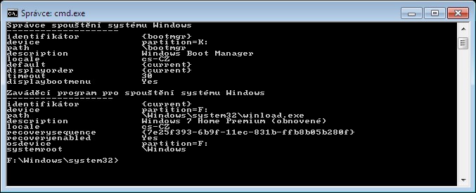

BCDEDIT
Mám notebook s WIN 10.
Re: XP a jak ho spustit
Tak sam vidis, ze ti tam chybi polozka pro {ntldr}
Jestli se ti nechce opisovat parametry pro bcedit, muze pouzit GUI programy, treba Bootice.

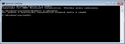

Nejde to
