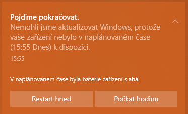

Nemůže s tím mít něco společného to, že mám nefunkční baterii, která ukazuje 0 %? Windowsu se to nějak nelíbí
Snímek obrazovky 2021-12-14 160331.png (66.77 KiB) Zobrazeno 2343 x
