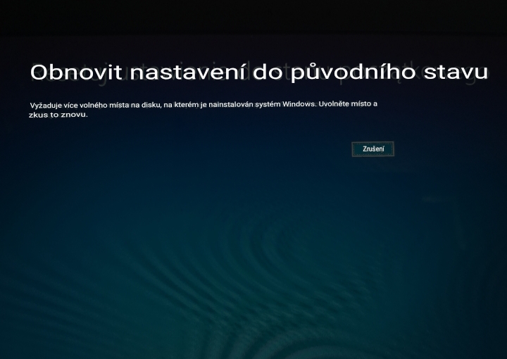

Potřeboval bych pomoct s přeinstalování W10.
Na noťasu jsou originál 10ky. Sestra zapomněla heslo tudíž se nepřihlásí. Potřebuju to přeinstalovat, ale vůbec nevím jak.

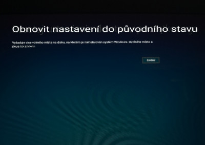

Mám Usb s W10 připravený na reinstall. Dostanu se přes Shift + Restart do nastavení. Tam zvolím reset, smazat vše....ale vyhodí mi to chybu, že není dostatek místa na disku.
Poradí mi někdo prosím?

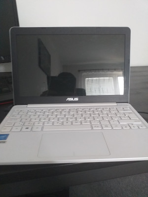

Je to noťas Asus, ale model nevím a pochyybuju, že sestra má manuál.

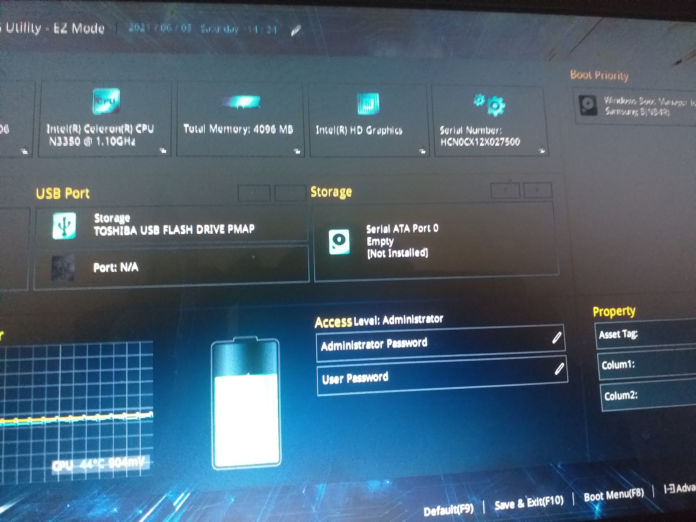

Jsem už v Biosu toho noťasu. A nevidím to Usb bootovací, jen nějakej Boot Manager. :/
Jak udělám aby se tam to Usb načetlo a spustila se přeinstalace Windows ?

Usb se načte v portu, ale nezobrazi se v Boot možnostech :(
Příspěvky: 55085
Re: Potřeboval bych pomoc s přeinstalací Windows 10
USB vytvorene jak - jako UEFI nebo jako MBR ?
BIOS je nastaveny jak - UEFI nebo MBR ?
Obje musi souhlasit jinak nelze bootovat.
