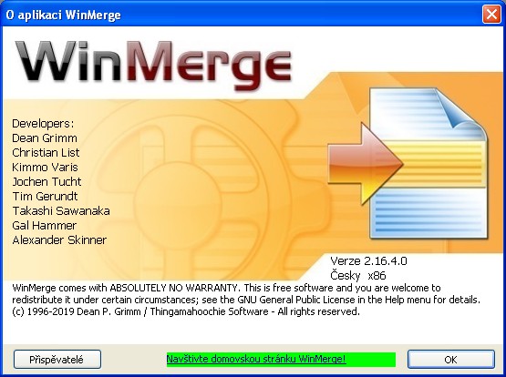

Může se použít WinMerge ? Děkuji.

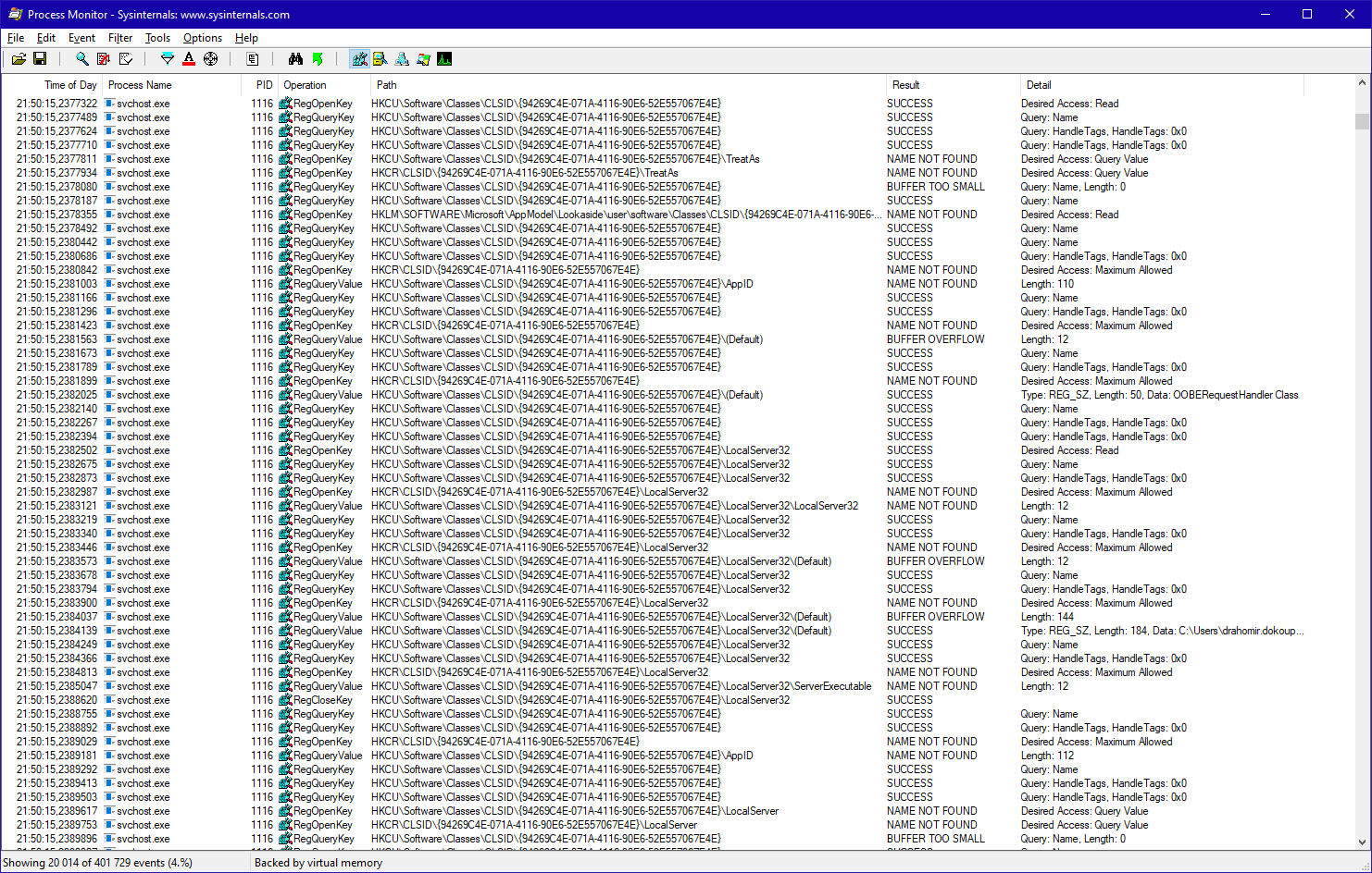

Re: Porovnání snímků registru
ty programy si to ukládají pro sebe. Aby věděly, co mají při uninstalu z registru vymazat.
Pokud potřebuješ vědět, kam se co konkrétně zapisuje, stáhni si process monitor: https://docs.microsoft.com/en-us/sysint ... ds/procmon
Spusť ho před instalací, nech si zachytávat pouze změny v registrech a po skončení instalace si vyfiltruj v procesech ten instalátor.
ProcMon vypadá takto:
ProcMon
ProcMon
Tobě doporučuji vůbec do ničeho nesahat.
