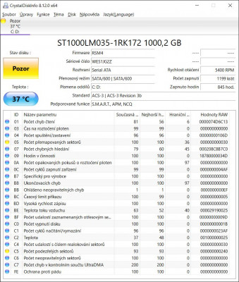

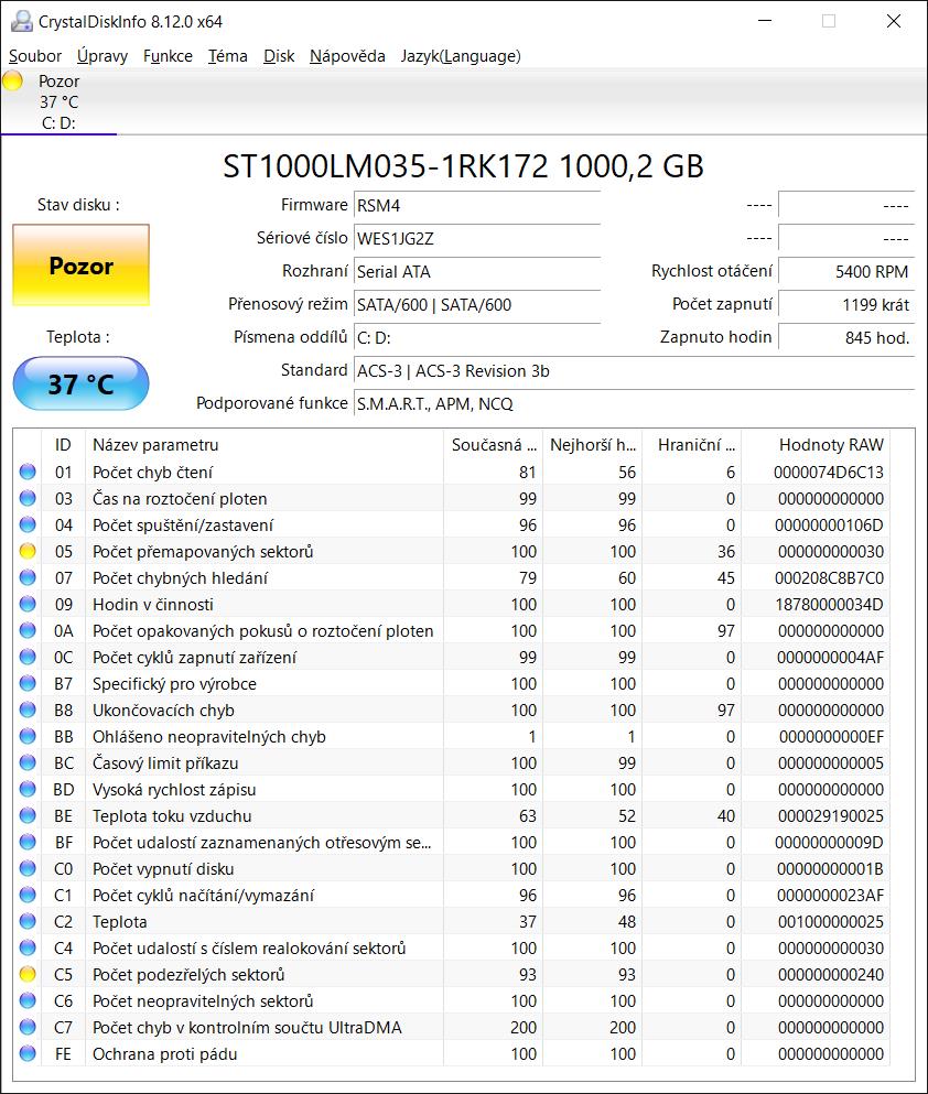

Dočasný profil není chyba aktualizace, ale poškozený soubor registru. Nejčastější příčinou bývá vadný disk. A ten by mohl být i příčinou pomalého startu počítače.
Pokud to půjde, stáhni si a nainstaluj Crystal Disk Info a log, nebo screen dej sem.

1. vymenit disk za SSD, ten puvodni disk bude nejspis take vadny

Crystal Disk Info mě to sice stáhne ale instalace se nedaří. PC pořád něco škrábe, ale nic.
Jelikož bych nerad přišel o data z disku tak se snažím jít touto cestou, jinak bych už disk vyměnil.

Tak se nakonec CDI podařilo natahnout (po nějake dalši aktualizaci a restartu.
