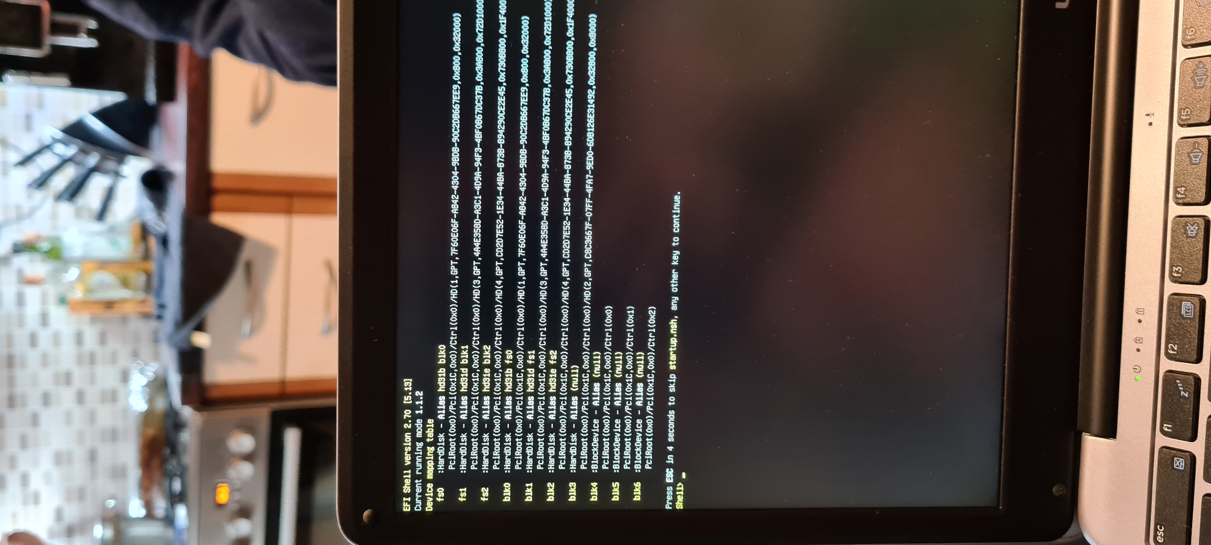

Zdravím mam maly problem nebo možná velky, po aktualizaci Windows 10 a naslednem restartu mi nejde naskocit notas. posílam screen co to dela. muze mi nekdo poradit. jedna se o Visionbook Umax 14wr plus. je uplně nový fungoval ale po aktualizaci je K.O.

Jestli to jde, vybec neresit a vratit ten kram do 14 dnu.
Procesor s vykonem na urovni roku 2005 a misto disku pametova karta s nedostatecnou
kapacitou pro beh Windows 10.
To nikdy nebude fungovat spravne ani k necemu pouzitelne.
A priste - NEKUPOVAT "notebooky" co stoji nove 5000 Kc.

ale kdyz mas 64GB disk a win potrebuji u updatu misto blizici se k tomuto, tak je to v pytli, neni misto.
jedina moznost je cista instalace na naformatovany disk. instalacka win musi byt nejnovejsi

To je jedna moznost, ale muze jim to trvat az 30 dnu.
V kazdem pripade to neni tvoje chyba ze k tomu doslo.
Nicmene podobne problemy se budou stale opakovat - Windows 10 na velkou
aktualizaci potrebuji 30 GB mista a ta pametova karta co je tam misto disku
ma pouze 64 GB.

na tom asi neni co reklamovat. je to vlastnost.
pokud je to jen na inet+kancelar, tak tam doporucuji dat linux

Jak už zde bylo psáno. Buď udělat čistou instalaci na naformatovaný disk a nebo tam dát linux.

Problem toho notebooku je procesor dobry tak do telefonu, a ten vymenit nejde.
Pridat pamet nicemu nepomuze.
M.2 SSD vyresi malo mista na ulozisti, ale porad to bude cele strasne pomale kvuli procesoru.
Ten M.2 SSD by to chtelo tam dat rovnou a na nej rovest cistou instalaci Windows 10 nebo Linuxu.

Nevyplatí se do toho vubec investovat, měl jsem tento krám v rukách taky - nešlo aktualizovat kvuli malemu disku. Doplnil se tedy 128 GB M.2 disk a stejně to za půl roku odešlo na vadu desky. Je to dobré možná tak jako podložka pod nohu houpajícího se stolu.
Jinak když v tom Shell promptu napíšeš exit a potvrdíš entrem, tak se děje co?
