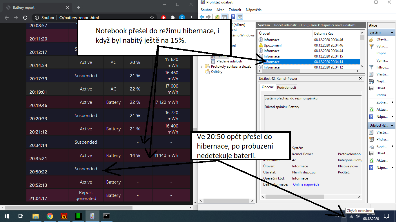

1. Notebook se náhodně vypíná natvrdo (zhasne) - nezáleží jestli je notebook pod plnou zátěží nebo jen brouzdám na netu, jestli jsem na baterii nebo připojený k síti - noťas se prostě vypne, jak kdybych odpojil stolní počítač ze sítě. V historii spolehlivosti se zobrazí pouze: Předchozí vypnutí systému (12:16:34, ‎07.‎12.‎2020) bylo neočekávané. Třeba po 2h testu ve FurMarku se nevypl.
2. Notebook náhodně "hibernuje" - napíše zamykání, a vypne se. Děje se to jak na sítí, tak na baterii. Na baterii ale předtím napíše baterie je vybitá, i když tam ještě třeba 60% mám.
3. Mám třeba 60%, notebook uspím. Po probuzení mi zahlásí, že je baterie vybitá. Po restartu mám ale zase 60%. Další problém, mám třeba 15% baterie, minutu něco dělám, a úroveň baterie spadne na 6%. Na těch 6% to něco vydrží, pak hibernuje. Po zapnutí ale zase ještě něco vydrží.
4. Již jsme zde řešili, ale úplně nedořešili - mám novou baterii, ale vzrůstá procento opotřebení. Naroste klidně na 17%, po formátu jsem ale zase na nule.

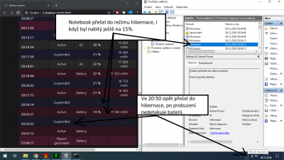

Ještě přidávám další scénář:

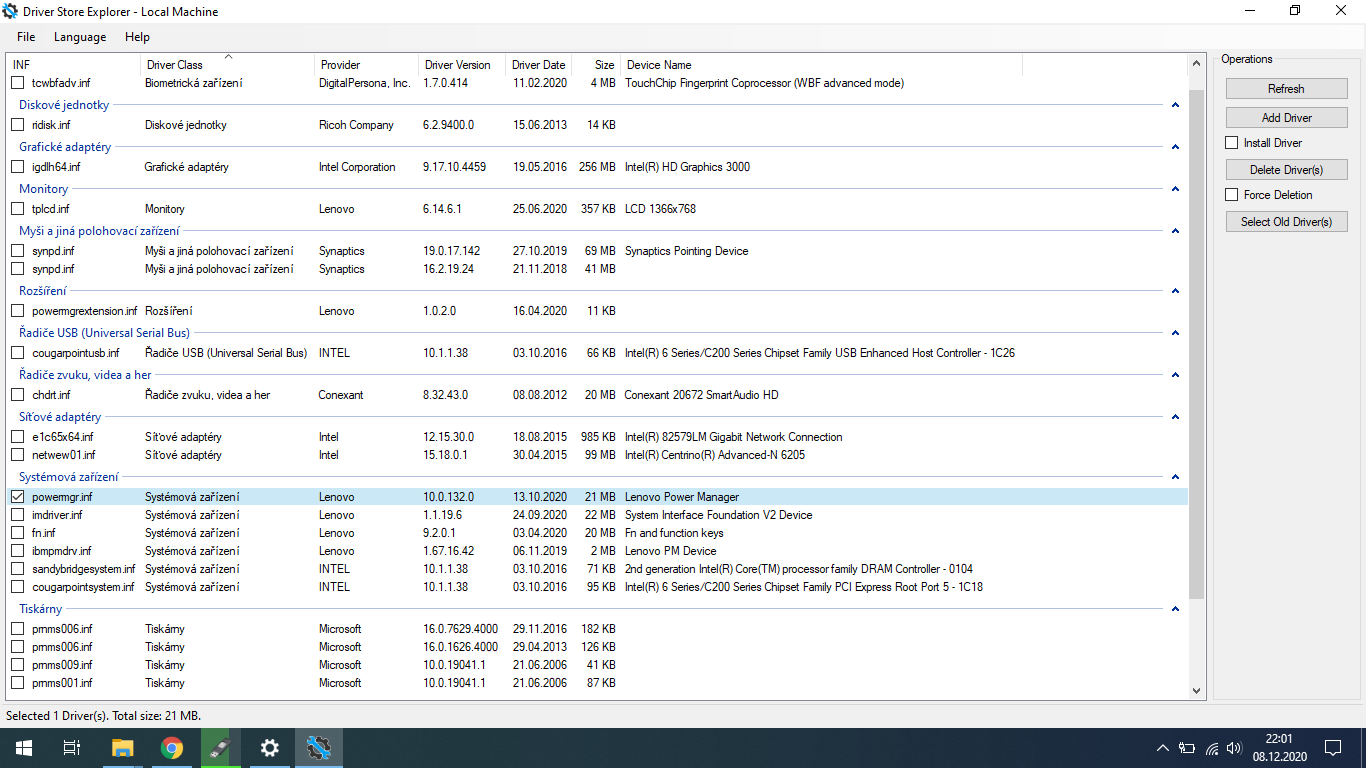

Dále, proč si myslím že je to chyba W10 je ta, že pokud nemám nainstalovaný ovladač Lenovo Power Manager 10.0.132.0, notebook se po pár minutách od zapnutí natvrdo vypne, jako jsem popisoval výše. Zdá se ale že to dělá pouze na baterii. Po instalaci tohoto ovladače se vypínat přestane.
V event logu se po každém probuzení ze spánku objeví chyba: Kernel-Power 137, Firmware systému změnil registry MTRR (Memory Type Range Register) v rámci přechodu ze stavu režimu spánku (S4). Výsledkem může být snížený výkon při obnovení z režimu spánku.
Byl bych rád kdyby mi někdo se stejným notebooke,, nebo podobným (X220, T420,T520, či jiný ideálně ThinkPad s 2.gen Core a W10) poslal soupis jeho ovladačů, např. z programu DriverStoreExplorer.

Nainstalovanou verzi uvádím v prvním odstavci. Jinak build 19042.662. Ve kterém se stal ten "zlom" bohužel nevím. Jdu zkusit ten Linux.
Po odinstalaci toho zaškrtého driveru se noťas vypíná.
