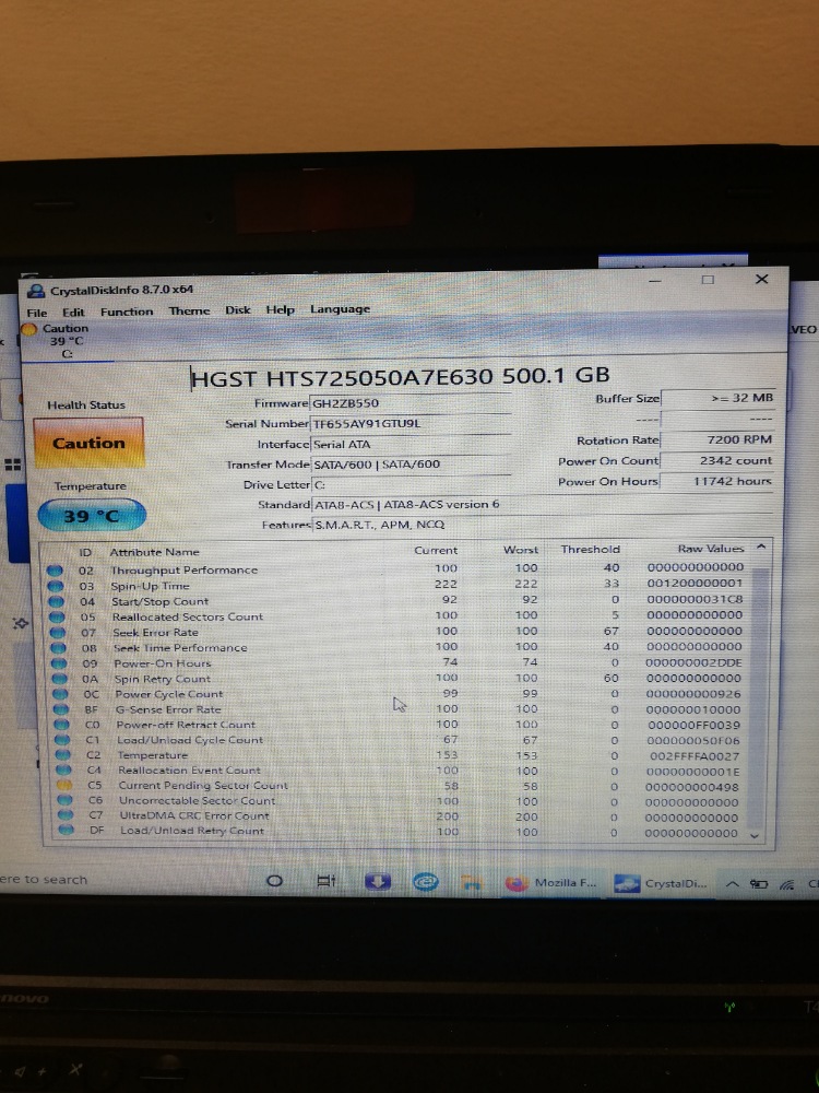

Nakonec se mi podařilo do počítače dostat a spustit Crystal disk info. Nemůžu se z počítače dostat na tenhle web, protože počítač během zadávání adresy několikrát zamrzne, což znamená, že sem nedám ani log ani screenshot, proto posílám alespoň vyfocený monitor.
Dodatečně přidáno po 1 minutě 31 vteřinách:
EDIT: Tak nakonec se mi to podařilo a posílám log:

Příspěvky: 55085
Re: Pomalý systém
500 GB notebookove HGST, nejporuchovejsi disky co znam, tech nam odesly desitky a mozna stovky.
Muzes to reklamovat, ale nejspis ti daji zase nejakou plotnovou 500 GB.
Idealni by bylo to vymenit za SSD.

Takže je problém v disku? Nebo je to jen poznámka, že bych měl uvažovat na jeho výměnou? Mohl by se mi tam velikostně vejít třeba tenhle disk? Pokud je problém opravdu v disku, zkusím to poslat na reklamaci a domluvit se s nimi, jestli by mi tam rovnou dali SSD disk..
Re: Pomalý systém
Problém v disku je v každém případě. Takže se domluv a uvidíme.

Příznaky které popisuješ jsou typické pro vadný disk. Hlavně ať tě nenapadne, až budeš mít nový disk, klonovat na něj systém z toho vadného disku.
Je potřeba na nový disk udělat čistou instalaci Windows.

Samozřejmě počítám s tím, že udělám čistou instalaci. Pokusil jsem se z počítače dostat ještě některá data,něco šlo v pohodě, ale některé soubory byly poškozeny. Nabootoval jsem tam z DVD mechaniky Ubuntu 20.04 a ten funguje bez jakéhokoliv problému, takže to opravdu vypadá na potíže s diskem. Z Ubuntu píšu i v tuto chvíli.
Nebyl jsem doma, takže reklamaci začínám řešit až teď. Nerad bych tam měl něco, co se zase brzy rozbije, takže bych se ještě jednou (na první dotaz mi nikdo neodpověděl) chtěl zeptat, jestl má smysl tam nechat dát tenhle disk?
Pokud by ho na reklamaci nechtěli vyměnit, uvažuju o tom, že dám pryč DVD mechaniku a místo ní bych si ho tam dal sám..

To SSD je dobá volba, klidně ho tam dej. Co se týče rozbití, tak do ntb bych už v dnešní době nikdy nedal HDD, protože ten nemá rád otřesy, když se s ním za provozu hýbe. U SSD to nevadí.
