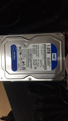

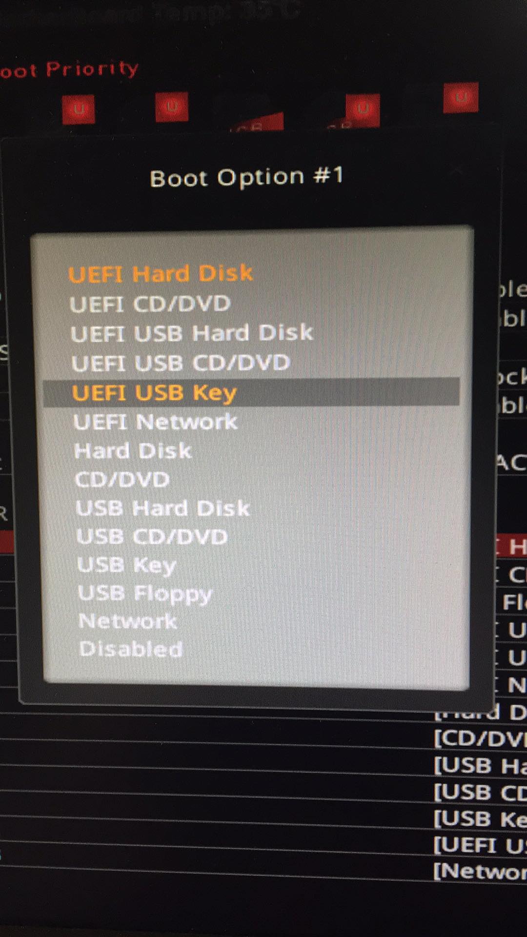

Vůbec nevím jak postupovat .. Poradite mi jako lajkovi? https://m.imgur.com/a/IGFCUxn

že by exnul disk? co je zač? jinak by to měla bejt možnost 2, UEFI Hard Disk... btw sem myslel že u teho novýho kompu :-D

xbs píše:že by exnul disk? co je zač? jinak by to měla bejt možnost 2, UEFI Hard Disk... btw sem myslel že u teho novýho kompu :-D
Kámošovi právě že :/

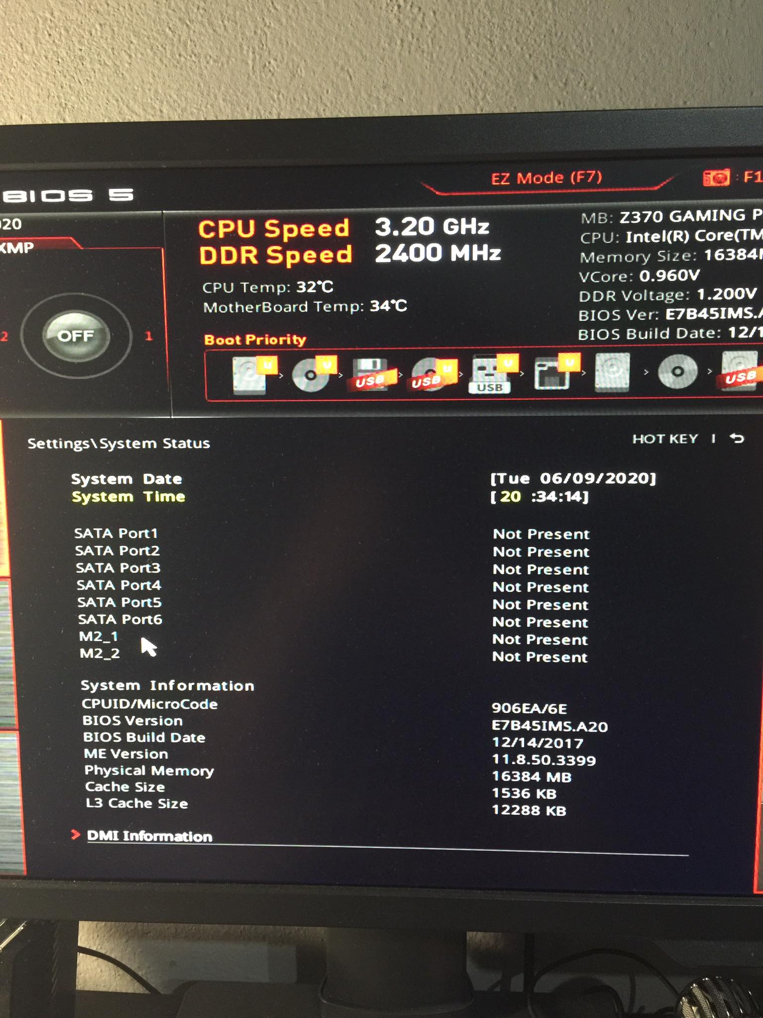

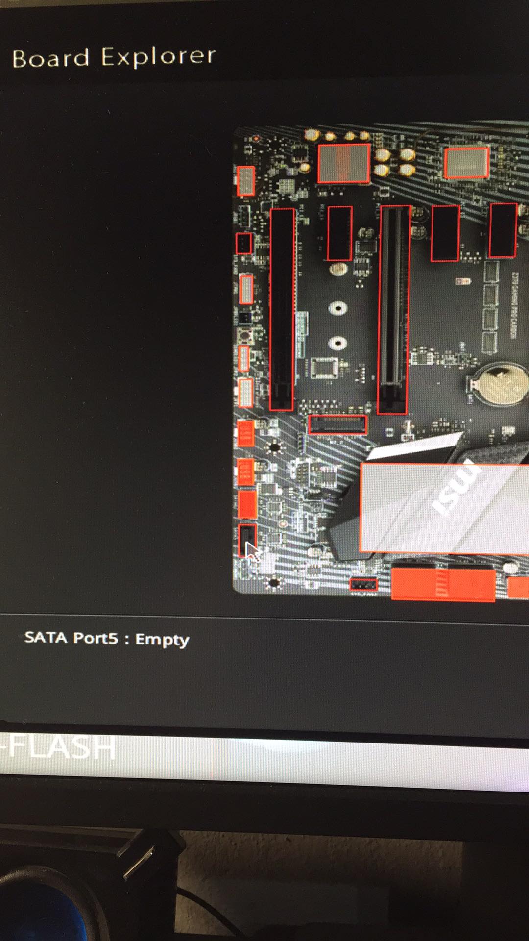

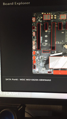

Na ssd má windowsi a kdyz se podivá v biosu na sata 5 ve kterem to ssd má zapojeny, tak mu board explorer ukazuje, ze tam nic zapojene nema, ale harddisk v sata 6 ukazanej je
Dodatečně přidáno po 11 minutách 22 vteřinách:
Tady mi poslal dálší screeen

zkusit přepojit do jinýho portu, případně průbnout v jinym kompu...

Zkusil to do jineho sata, ale bios ukazuje, že tam není

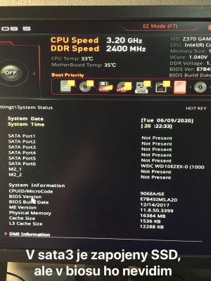

Zde poslal dálší screeny a sata přepojil ……

asi blbost, ale eště bych zkusil jinou napájecí koncovku, třeba tu co byla připojená k tomu hadru, případně z jiný napájecí větve... pokud pak nic, tak to bude mít za sebou...

Udelal prej oboje a SSD se mu prej vubec neukazuje
Dodatečně přidáno po 2 minutách 43 vteřinách:
Prej tam ted zapojil hadr a ten tam normalne je a SsD neni ..
