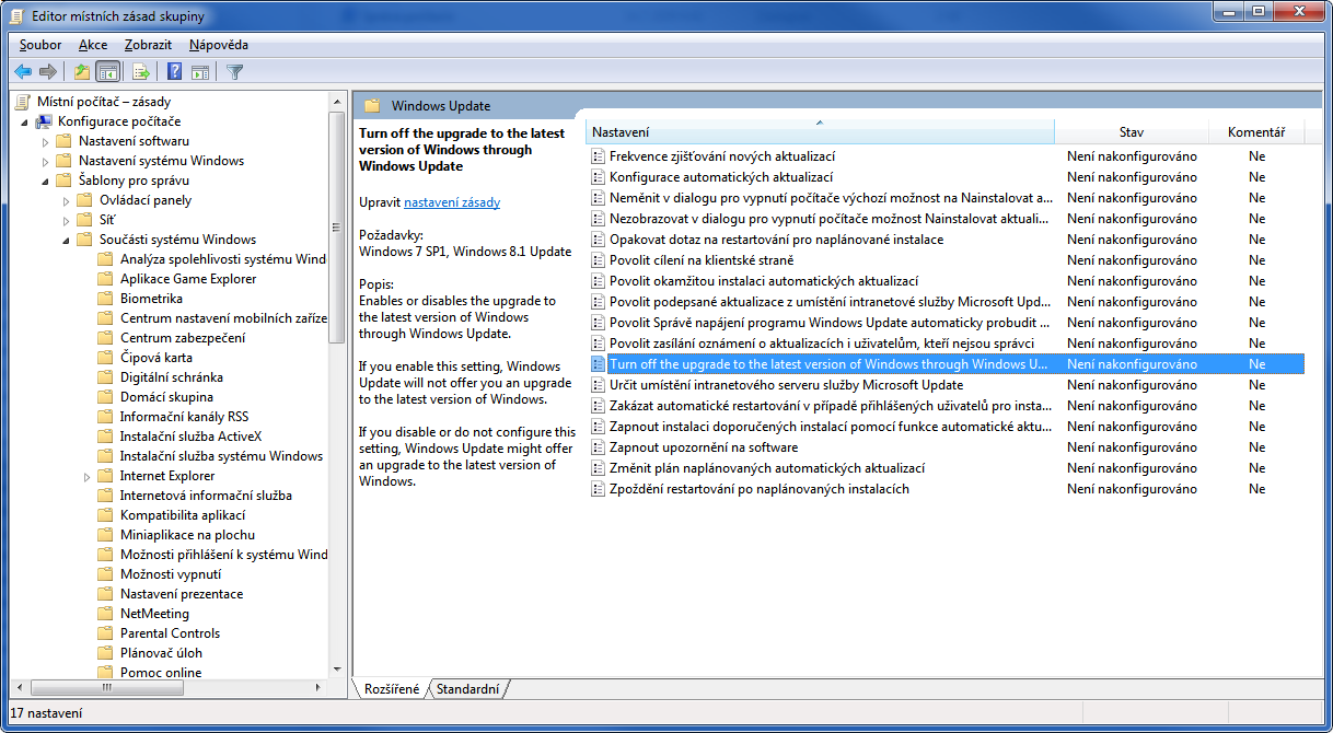

Díky za odkazy.
Způsob přes konzolu:
- spustit příkazový řádek jako správce
- zadat příkaz "mmc gpedit.msc"
- proklikat se až k vypnutí aktualizace
Netuším ale, zda je mmc konzola k dispozici i u Home verzí (u XP třeba nebyla). Pak je možné přímo zadat hodnotu do registru:
Podklíč: HKLM\SOFTWARE\Policies\Microsoft\Windows\WindowsUpdate
Hodnota DWORD: DisableOSUpgrade = 1
Ještě měsíc a konečně by ta otrava s desítkami měla skončit

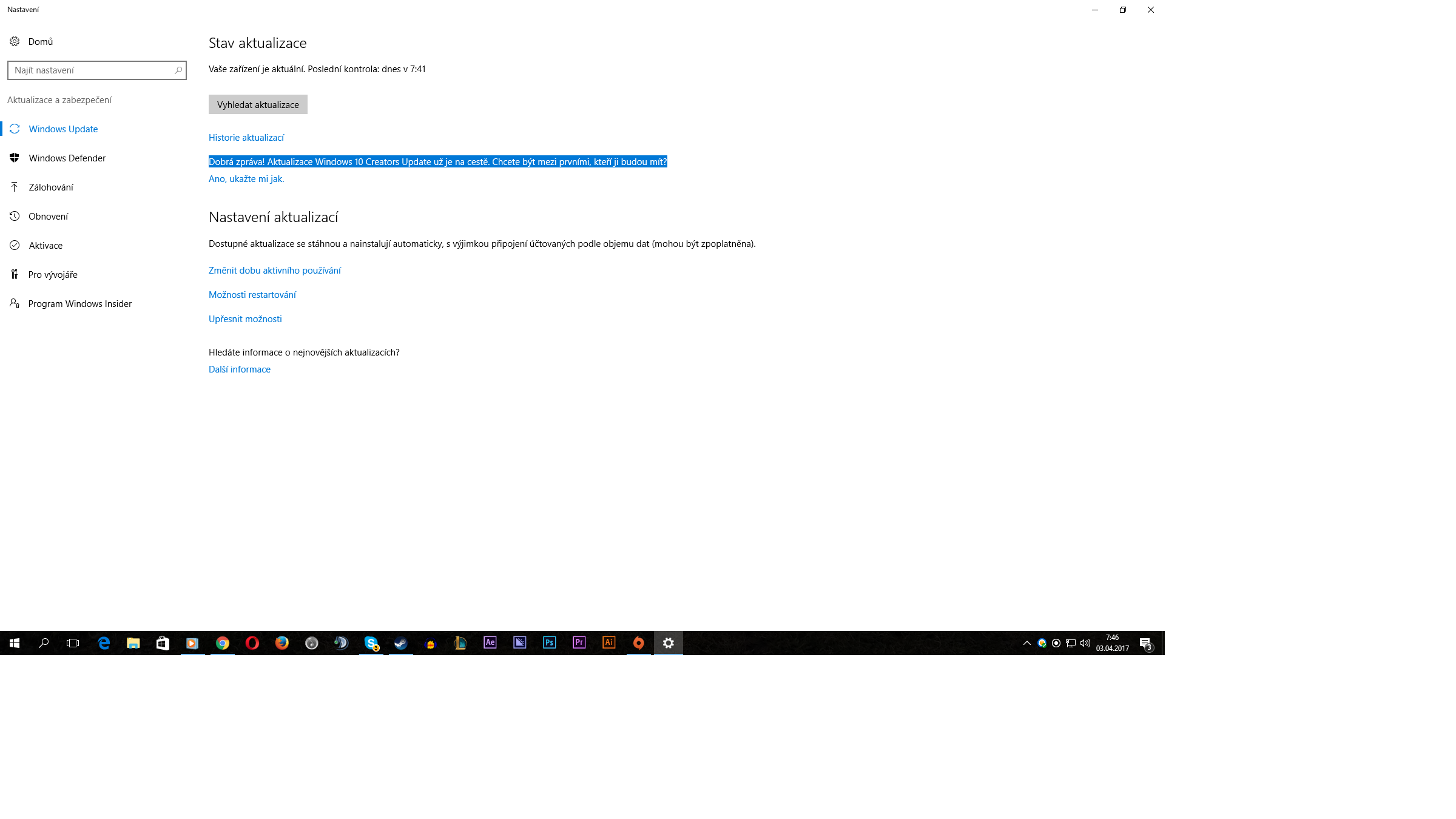

Čo mám robiť, alebo sa vrátiť k Windows 7?

Homemment: Nevstupuj do cizího tématu, které navíc s tvým problémem nesouvisí, ale založ si vlastní.
