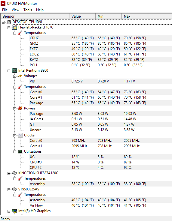

Stahni si a naistaluj hw monitor http://www.stahuj.centrum.cz/utility_a_ ... hwmonitor/ a vlož jsem screen teplot

Teploty

a hoď jsem ještě teploty během hraní možná totiž mame totožny problem ale mě se to stává tak po 5 hodinách

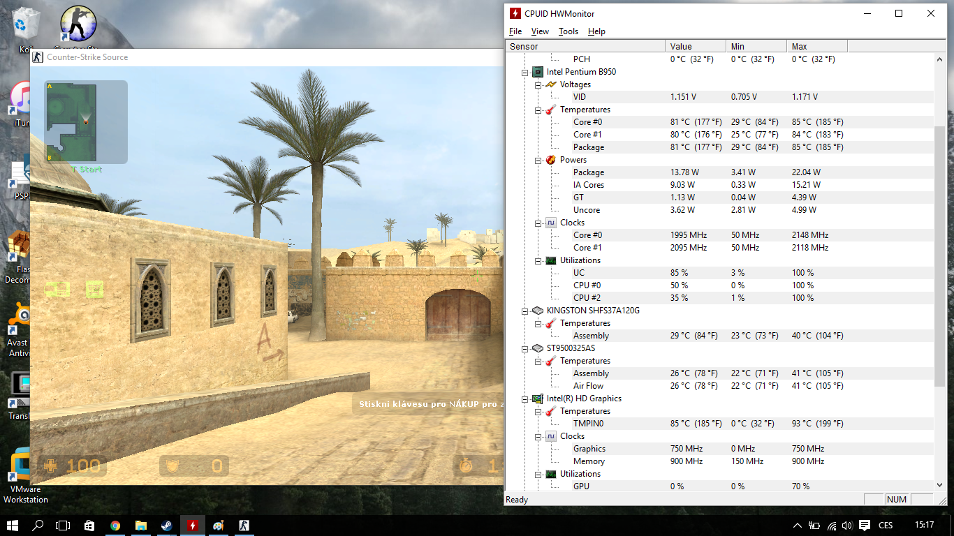

Teploty při hraní:

Extrémní přehřívání procesoru. Tenhle konkrétní procesor Intel Pentium B950 končí na 85°C a pak se ntb prostě vypne, aby nedošlo k jeho poškození.
Zkontroluj, jestli chlazení notebooku funguje tak, jak má. Z ntb musí během hraní vycházet hodně horký vzduch a musí opravdu foukat.
