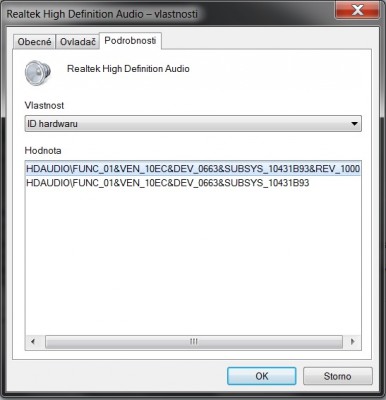

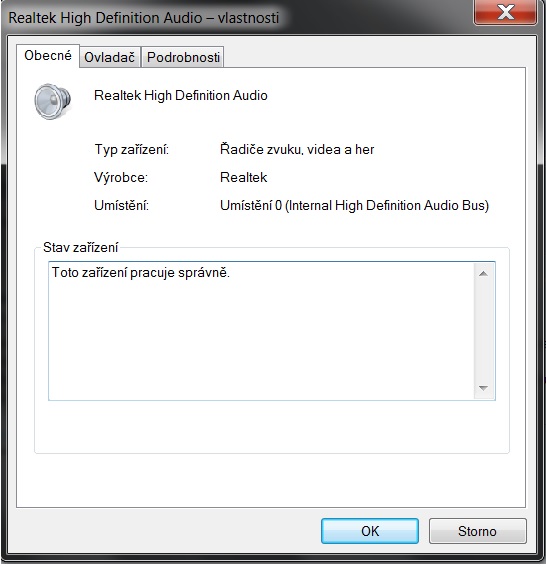

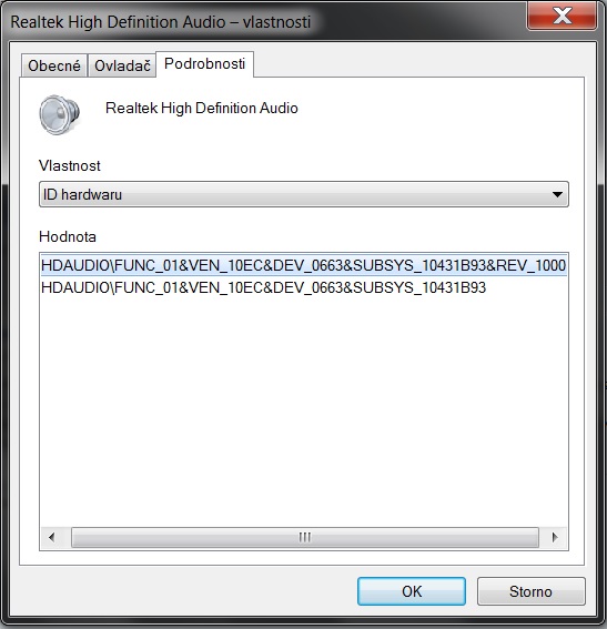

Ve Správci zařízení klikní pravým tl. myši na tu RealTek zvukovku a dej Vlastnosti. Zkopíruj sem Stav zařízení a ze záložky Podrobnosti hodnotu z vlastnosti ID Hardwaru.

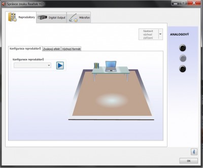

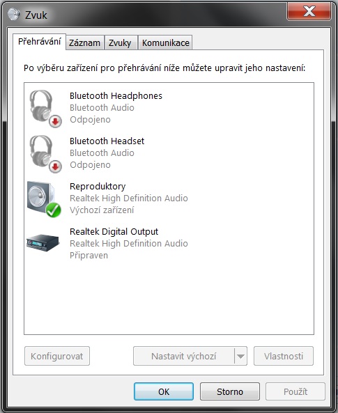

Dál zapni RealTek HD Audio Manager a vlož sem z něj screenshot. Ještě se bude hodit screenshot z Ovl. panelu Zvuk, karta Přehrávání. Klikni do okna výběru zařízení pravým tl. a dej Zobrazit vypnutá a odpojená zařízení.

Tak jsem sem dal co jsi potřeboval. Při tom jsem zjistil že v Ovládacích panelech>zvuk mi nejde nic Povolit ani Zakázat můžu můžu klikat jak chci a nic tak nevím co stím. Navíc v kartě záznam mám zakázaný Směšovač stereo a nejde povolit jako vše tam....

No jo, fakt se to chová, jako kdyby nebyly zapojený repro a sluchátka. Vendor a device odpovídají.
Ovladače stahuješ tady: https://www.asus.com/cz/Notebooks/N75SF ... _Download/ ? Jestli ano, tak zkus tentokrát jít do Nouzového režimu a ten ovladač tam odebrat ve Správci zařízení a následně ho v tom nouzáku i nainstalovat.
Pokud ani to nezabere, tak si vytvoř bootovací CD/DVD/Flash nějaké Live distribuce Linuxu (např. Xubuntu) a vyzkoušet zvuk tam. Pokud bude fungovat, tak je zřejmě něco špatně s Windows a možná to bude na log do sekce HiJackThis nebo i na přeinstalaci/obnovení z Recovery oddílů či disku.
