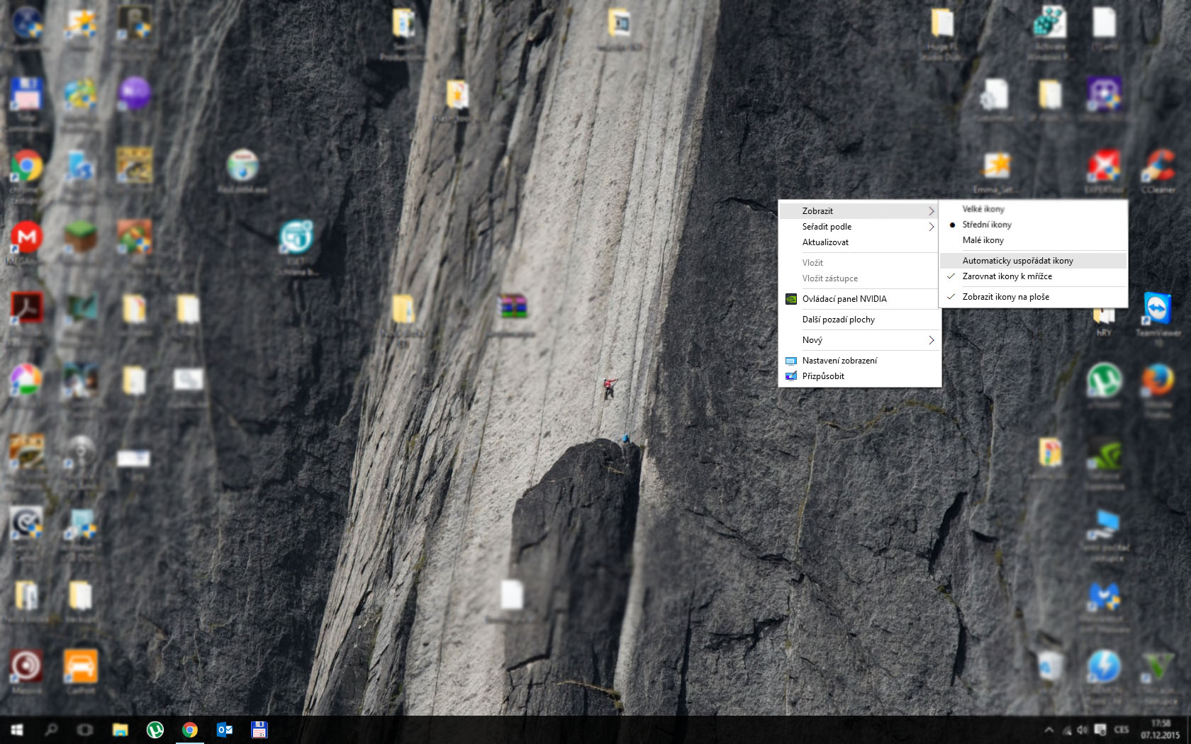

Zkus vypnout automatické řazení ikon viz. příloha

To jsem měl vypnuto samozřejmě.Šlo o to,že sem si ikony rozestavil jak sem chtěl a pak se najednou přeházely.A nenašel sem nikde řešení a tohle mi pomohlo,tak sem si říkal,že kdyby náhodou někdo měl stejný problém,tak mu to třeba pomůže.

Omlouvám se, četl jsem jen zkráceně info o příspěvku tak jsem ihned reagoval :) Tak to maj aspon s fotkou :D
