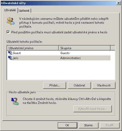

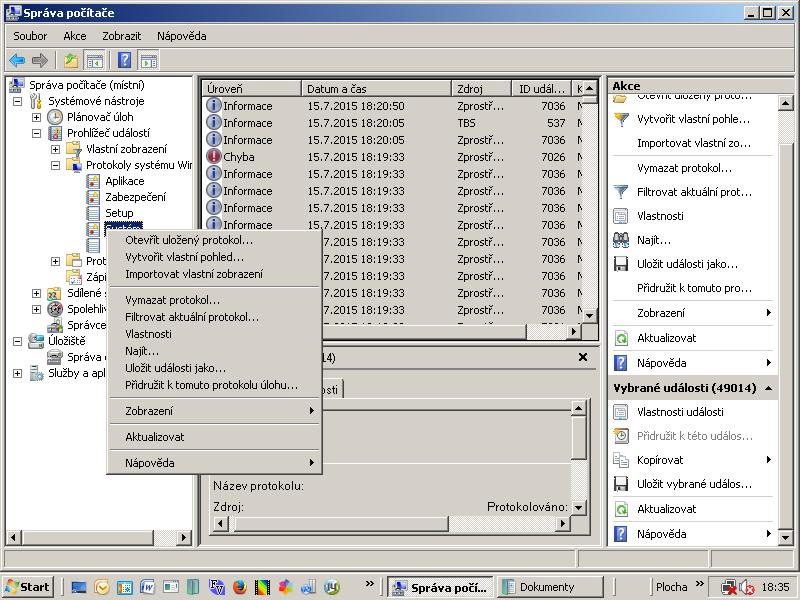

Omlouvám se ale byl jsem v zaměstnání. Možná vám budu v lečems nerozumět. Dělám tuto akci poprvé tak prosím o trpělivost.Tak za prvé. Dal jsem v nouzáku "tento počítač/spravovat/protokoly událostí/ a když kliknu na položku System a Zabezpečení tak mě tu chybí příkaz export. Můžu dát jedině "uložit události jako". A to buď v txt nebo xml. Ale uložené soubory mají cca kolem 80mb.A za druhé. Mám v nouzáku vypnout autom.přihlaš.a dle vašeho návodu udělat pravý opak.Váš návod je:
Počítač je připojen k pracovní skupině
Do pole Hledat zadejte control userpasswords2 a stiskněte klávesu ENTER. Požadováno oprávnění správce Pokud vás systém vyzve k zadání nebo potvrzení hesla správce, zadejte heslo nebo proveďte potvrzení.
Zrušte zaškrtnutí políčka Před použitím počítače musí uživatelé zadat uživatelské jméno a heslo a klepněte na tlačítko Použít.
V dialogovém okně Automatické přihlášení zadejte heslo a klepněte na tlačítko OK.
V dialogovém okně Uživatelské účty klepněte na tlačítko OK.
Po restartování počítače se budete moci přihlašovat automaticky.
( opak teda je mít to políčko zaškrtnuté?)Já ho tam tak mám. A dále tomu nerozumím jak mám postupovat.V příloze posílám screen jak to tam mám a v druhé screen protokolu událostí. Děkuji za trpělivost.

múžete mě prosím popsat jakým způsobem ty protokoly chcete vyexportovat? Děkuji.
Re: Selhání inicializace procesu přihlášení se nezdařilo
Uložit události jako...
To políčko máš zaškrtnuté správně.

Když dám uložit události jako, tak mě dává vybrat uložení ve formátu txt a xml. Jsou dost veliké, 30-80 mb. Když vám je tu chci dát jako přílohu, tak mě to u obou píše "neplatná přípona souboru."Jak to mám prosím vyexportovat? Děkuji.
MiliNess to chce vetsinou v .evtx, zararovat, up na leteckaposta.cz a na forum jen odkaz na ni.

Tak jinak:
Do složky Dokumenty si zkopíruj soubor C:\Windows\System32\winevt\Logs\System.evtx.
Ze složky Dokumenty ho pak upni na leteckou poštu.
