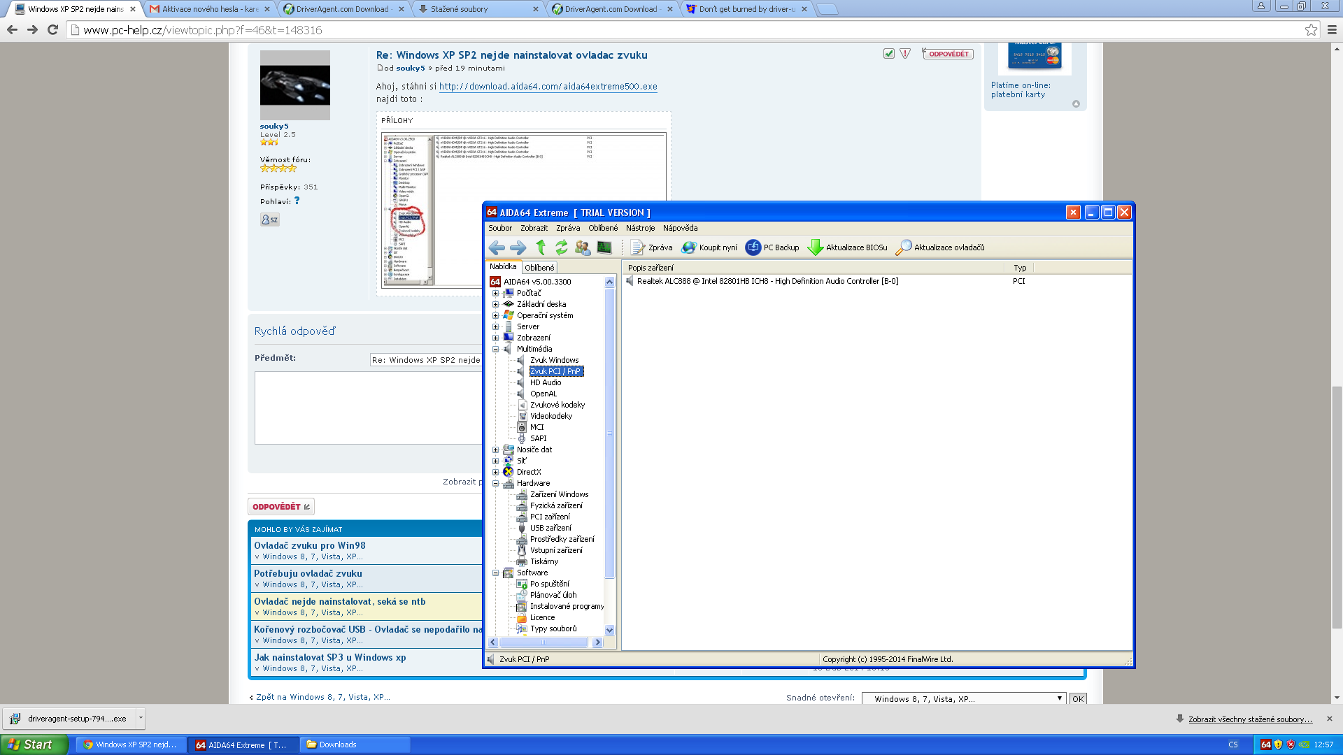

No udelal jsem to viz priloha, taky koukam ze v HD audio neni zadny ovladac a to samy u zvuky windows

http://leteckaposta.cz/263762673

tak je něco špatně http://www.stahuj.centrum.cz/utility_a_ ... imdrivers/ skus instaluje drivery podle id hw tak to snad pomůže
--- Doplnění předchozího příspěvku (16 Led 2015 14:22) ---
hlavně po tech pokusech budeš mít v systému bordel a ta aplikace na drivery tomu nepomůže nejlíp bych doporučil reinstalovat xp s SP3, ještě bych si zkusil stáhnout SP3 pro xp
