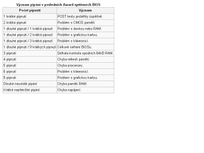

A kolikrát to pípne? :-)

Re: Systém nejde nahodit
Příspěvek od olinka123 »
Pípá to stále a přerušovaně...a nejde nic...
Dlouze nebo krátce? Viz.
dlouze...
Příspěvek od ijacek007 »
pokud pc pípa většinou jde o hardwerový problém to znamená že je něco špatně obvykle to býva zdroj deska ram nebo grafika zobrazí se alespoň neco na monitoru nebo se na displeji vubec nic nezobrazí ?
vůbec nic...
Pak by to dle typu Biosu mohla být chyba RAM. Zkontroluj jestli sedí ve slotech a je-li více modulů, nech tam jenom jeden.
aha,tak toho jsem se obávala,jsem jen uživatelka a jaksi neodbornice...:-(
na tom nic neni prostě odšroubuješ boční stranu skříně vypneš počítač ze zasuvky pro jistotu jej zapni jeste power tlačítkem aby se roztočili ventilatory a vybyl zbytkovy proud ve zdroji a poté ze slotu vytahni všechny moduly paměti ram kromě jediné. Pokud tam máš pouze jednu mužeš ji zkusit vytahnout a dat do vedlejšího slotu. vše dělej když je počítač odpojen od elektřiny.
https://www.dropbox.com/s/d26vqqbmgkpq3 ... .30.08.jpg
sloty na pamět jsou na obrázku na něm je vidět pouze jedem modul a 2 pozice.
