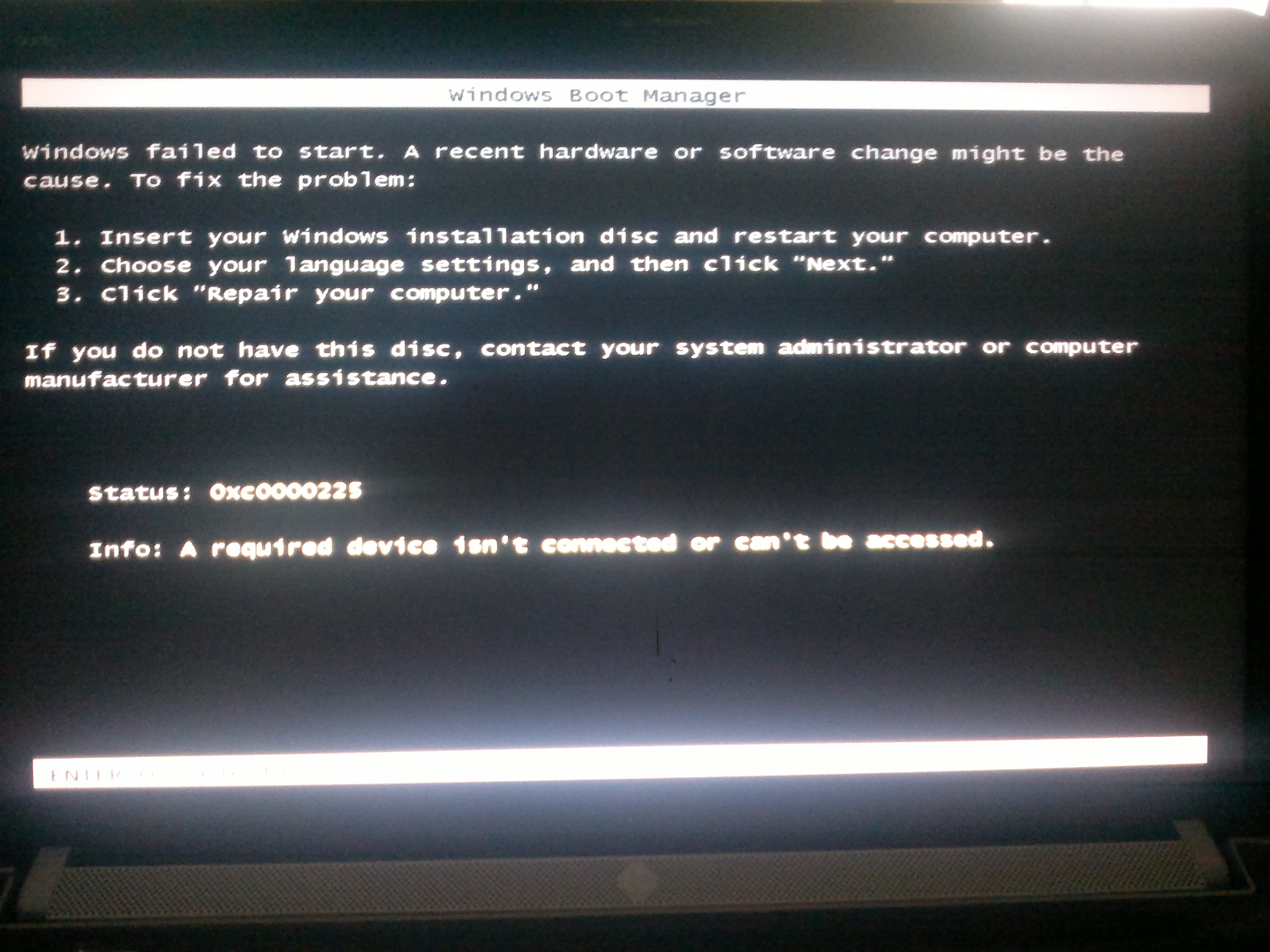

chci si obnovit notebook HP Pavilion dv6 - dark umber (6b90ec) do továrního nastavení.
U tohoto typu se to dělá tak, že se při bootování zapne "mikro operační systém" od HP, který v sobě má průvodce obnovením - zálohování souborů a obnovení.
Když ale tento OS chci spustit, hodí mi to chybu. (Protože nevim, jak to sem dát, tady je screen.)
Data mám zálohovaná. Předem díky.
Re: Obnovení notebooku do továrního nastavení
Sice tu nejsi poprvé, ale toto si přečti! viewtopic.php?t=66250
To ale není chyba vyzývá tě to k vložení instalačního média.

Je to chyba. Instalační disk jsem s počítačem nedostal. Nemá mě to vyzývat, ale má to spustit toho průvodce. :( Už jsem to 2krát obnovoval.

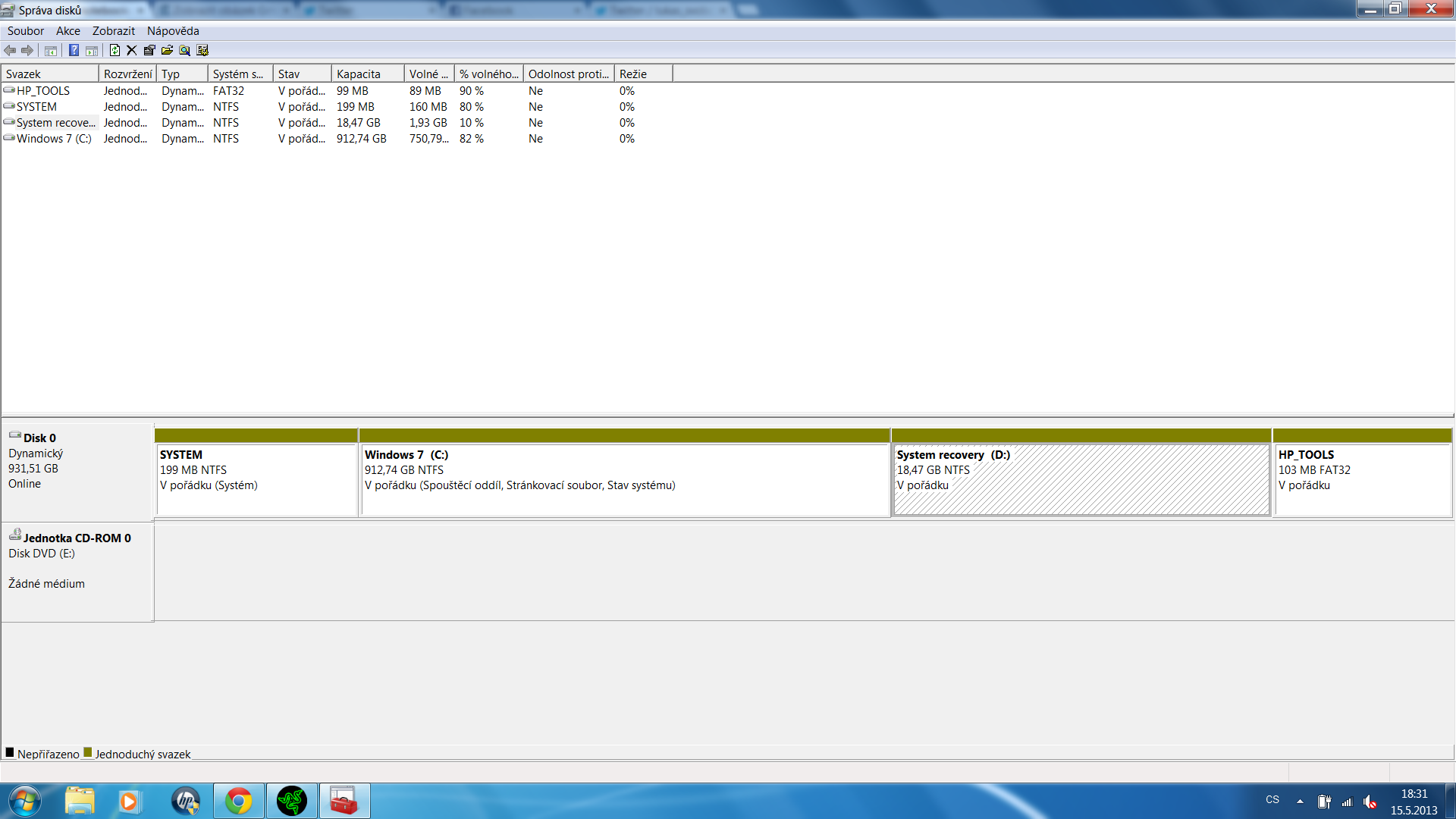

Pak se ti zřejmě poškodil Recovery oddíl, anebo postupuješ jinak. Tady je jasně napsané ať vložíš disk. Nevím jak u HP, snad F12 a to tě provede recovery instalací. Koukni do správy disků, zda je tam Recovery oddíl. Vypadá to, že není anebo je poškozený a proto ta výzva.

Už jsem to dvakrát obnovoval, pokaždé stejný postup. Recovery oddíl se tváří, že je v pořádku.
Ano vypadá to tak, Jenom nevím proč je typ Dynamický. Tak v tom neporadím, nevím.

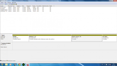

Koukal, ale jsou tam jen hardware záležitosti. Podle mě se řešení skrývá v diskmgmt.msc, ale nevím kde.
