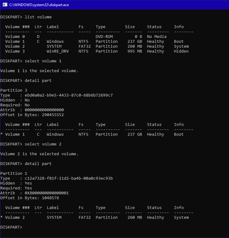

Když se podívám na svůj PC, tak to vidím takto: Ve tvém případě by tedy mohlo stačit po zvolení správného oddílu (volume) opravit partition příkazem "set id=ebd0a0a2-b9e5-4433-87c0-68b6b72699c7".

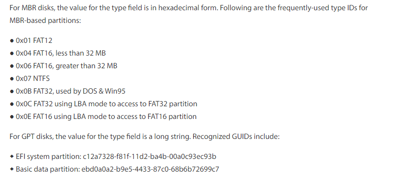

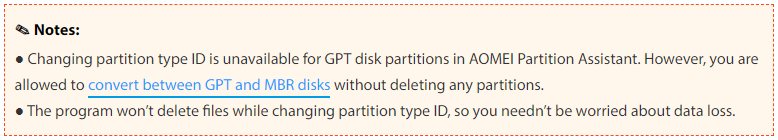

Zde je screen z té stránky: Tvůj disk je GPT, tedy odstavec s MBR můžeš vynechat a pozorně se podívej na ty dva řádky s "blabla" dole. Porovněj ty řetězce se screenem diskpartu z mého pc, který je v mém posledním příspěvku. Už je ti to jasné, kde se vzal ten blabla příkaz?
Takže si to pro jistotu shrneme:
1. Dle toho článku z odkazu aomei NEUMÍ provést set id nad GPT diskem. Viz. poznámka, kterou v minulém příspěvku zmiňuji:Tedy aiomei NENÍ vhodný.
2. Pokud bys chtěl přecejen použít aiomei (netuším proč), pak to lze (snad) udělat tak, že celý disk převedeš na MBR, provedeš operaci a převedeš na GPT. Podotýkám, že musíš použít návod z odkazu, a ne, co ti tu radil. Nenapadá mě ale jediný rozumný důvod, proč to tak dělat.
3. Než se do toho pustíš, požádej Dia (2. pád jména zeus), aby ti to odsouhlasil. taky jsem ti to psal v minulém příspěvku - myslím, že by to fungovat mělo, ale jistotu nemám.

Postup jsem napsal zde. S pomocí toho obrázku bys to měl dát:
- pro jistotu odpoj všechny ostatní disky - lépe se zorientuješ.
- spusť diskpart
- zadej příkaz "list volume" -> uvidíš všechny oddíly (partition) na disku a na flashce, co jsi z ní bootoval. Pro ten disk jsou důležité dva. První FAT32, kde je bootovací manažer windows a jmenuje se SYSTEM. Druhý je ten, co jsi zničil.
- napiš diovi SZ se žádostí, aby ten postup potvrdil - co je na tom tak složitého?
A Tady rozepsáno:
- nabootuj, spusť diskpart
- zadej příkaz "list volume" -> uvidíš něco takového, co je na mém obrázku
- zadej příkaz "select volume x" - kde x je číslo oddílu (partition), který jsi zničil a chceš ho obnovit -> tím určíš, nad kterým oddílem se bude operace set provádět
- zadej příkaz "set id=ebd0a0a2-b9e5-4433-87c0-68b6b72699c7" -> tím dojde k obnovení NTFS
- pokud diskpart nabídne, ulož změny, ukonči diskpart a restartuj. Jestli je vše ok, systém naběhne.

Když se podívám na svůj PC, tak to vidím takto:diskpart.png
Ovšem počkej si na Dia, nechť se k tomu vyjádří. Ale z mého výpisu diskpartu mi to tak vychází.
otázkou ovšem zůstává, zda tam po těch hokusech pokusech vůbec něco zůstalo.
