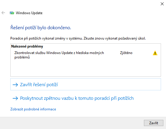

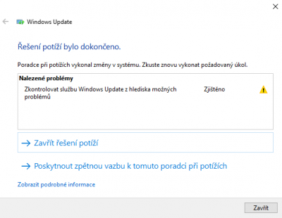

Toto jsem zkoušela předtím, výsledek toho analyzování si už nepamatuji, ale nepomohlo to. Teď jsem to zkoušela na tvůj popud znova a výsledek byl hodný automatickým řešením Windowsu, tedy doporučení, že by bylo vhodné zkontrolovat Windows Update z hlediska možných problémů. Krásná věc - program, který má odhalit a vyřešit problém, ti napíše, že by bylo vhodné zkontrolovat, jestli není problém. :-)

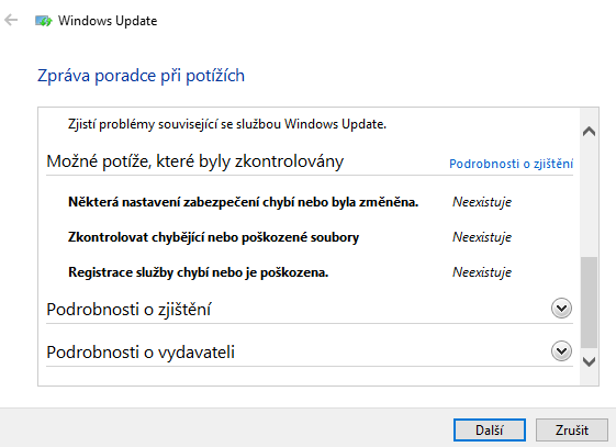

Po analýze a restartu to stále nejde?
Co to píše po kliku na "Zobrazit podrobné informace"?

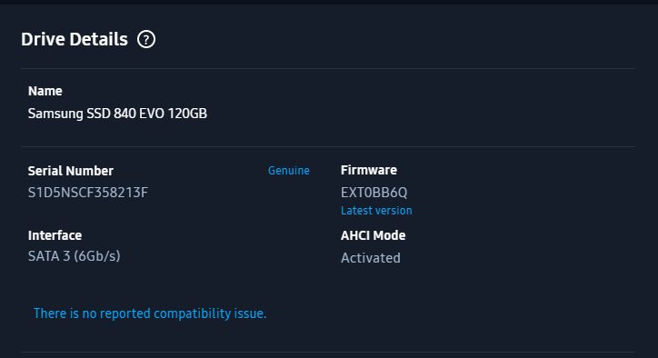

Budem sa opakovať ale nainštaloval by som Samsung Magician a pozrel,čo ponúkne.Bez ohľadu na to ,že teraz beží OS,ako tak.Skúsil by som to s jednou ram a potom s druhou.Ja používam na sken pre ovládač drivereasy.Tak by som spustil sken a pozrel,či ponúka niečo ,čo by stálo za aktualizáciu.

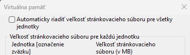

Skús si vypnúť viruálnu pamäť.Reštartuj PC.Znova si zapni virtuálnu pamäť.Spusť si CMD ,ako Správca a zadaj príkaz:chkdsk /f /r ,potvrdíš to.
Virtuálna pamäť.jpg (14.21 KiB) Zobrazeno 1555 x

Mirekol - po analýze a restartu to stále nejde. Co to píše po kliknutí na podrobné informace viz příloha:
Riki22 - Samsung magician jsem stáhla a nic to nenabízí, je nainstalován nejnovější verze firmwaru.

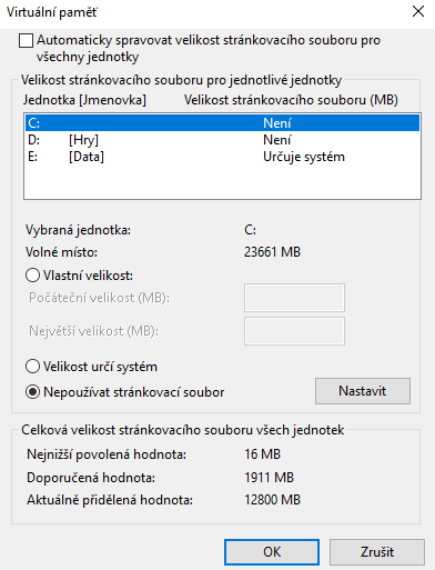

S vypnutím virtuální paměti jsem došla tady, ale jak v tomto okně ji dál vypnout nevím.

Zrušila si fajku ,tak je vypnutá.Ukonči to OK.Alebo pred tým môžeš kliknúť na nepoužívať-nastaviť.Znovu po reštarte nastavíš velikosť určí systém.

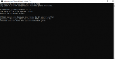

Příkaz chkdsk /f /r nejde použít.

Napísal som potvrdíš Y a Enter.Potom iba ukončí CMD a reštart PC.Po reštarte má začať sken disku.
