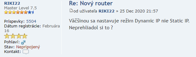

Táto otázka ,aby si to skontroloval ,bola nezmysel alebo neznalosť ?

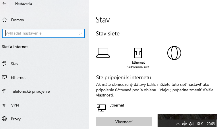

Sabrik pokračuj ďalej.Ak si v natvrdo nastavím režim lietadlo,tak na lan to nemá vplyv.

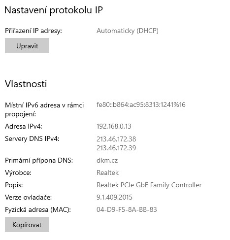

Co máš za router? Přesný typ a výrobce.
Jakou máš rychlost připojení dle smlouvy?
Můžeš zkusit nastavit na síťovce pevnou IP adresu? Měla by být mimo rozsah DHCP routeru. Dál bude nastavení stejné jako je ve výpisu. Tedy:
maska 255.255.255.0
DNS1: 213.46.172.38
DNS2: 213.46.172.39
Brána: 192.168.0.1
A otestovat, zda dojde k výpadku.
