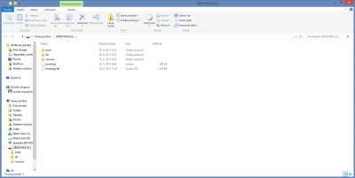

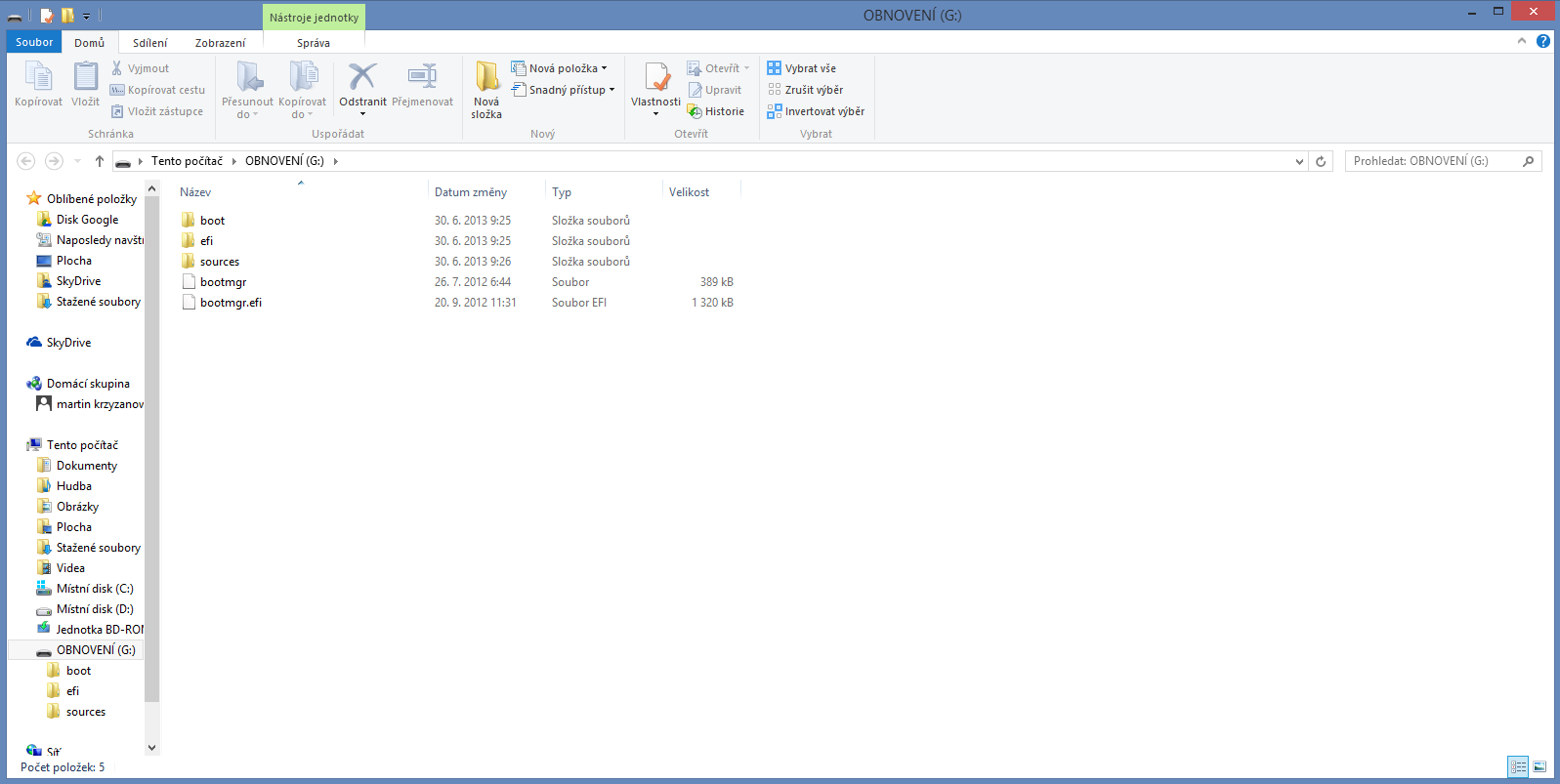

toto na USB
toto na USB

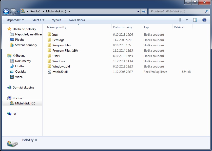

na disku v notebooku mám toto

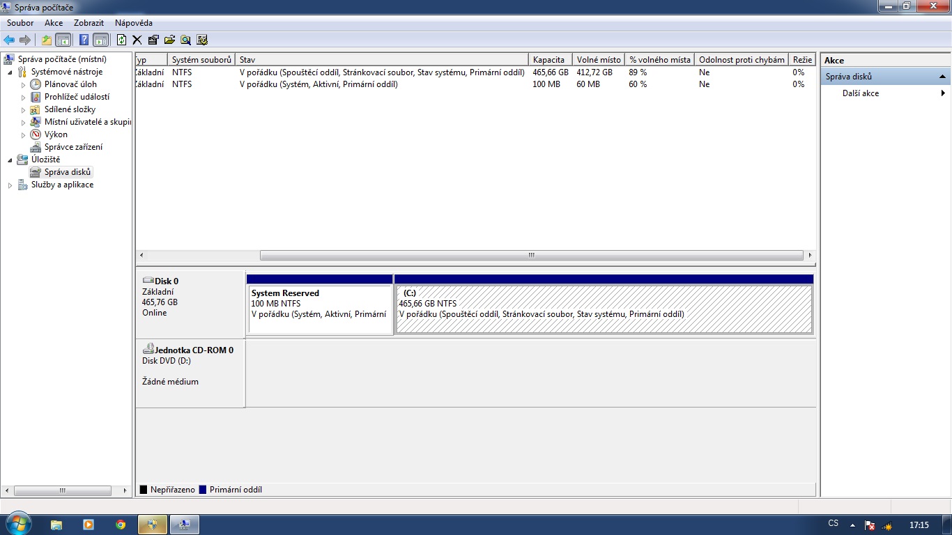

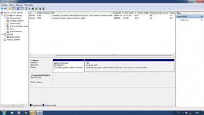

Udelej screenshot ze spravce disku, tam bude videt jestli tam ten oddil na obnovu je nebo neni.

Recovery tam nemáš, zrušili jste ho.
Acer
U modelů s operačním systémem prosím využijte následujícího postupu: Po prvotní instalaci Vám instalační program nabídne možnost vytvoření záložního CD/DVD, tuto možnost určitě doporučujeme. Pokud jste si nevytvořili záložní CD/DVD, poté je ještě poslední možnost obnovení skrytého oddílu disku, kde se nachází systém.Avšak možné pouze v případě, že jste nijak nepozměnili rozdělení oddílů.
Postup:
Při startu prosím stiskněte klávesu F2, abyste se dostali do Biosu, kde nastavte parametr D2D Recovery na ENABLE , dále použijte možnost Save and restart
Při restartu stiskněte kombinaci kláves Alt+F10 a dále pokračujte dle pokynů.
Pokud si nešťastnou náhodou či úmyslně zrušíte skrytou partition a nemáte vytvořeno CD/DVD recovery, poté je potřeba obrátit se na autorizované středisko.Služba je samozřejmě zpoplatněna.

a to na tom USB je k něčemu dobrý??
Re: jak vrátit windows 8?? SPĚCHÁ
Pokud z toho nelze nabootovat, tak ne.
Melo by to mit cca 10-15 GB.

má 13,6GB a je to na 32GB usb disku...
Pokud tu flasku vytvorila zalohovaci aplikace od Aceru, tak by z toho melo jit nabootovat.
