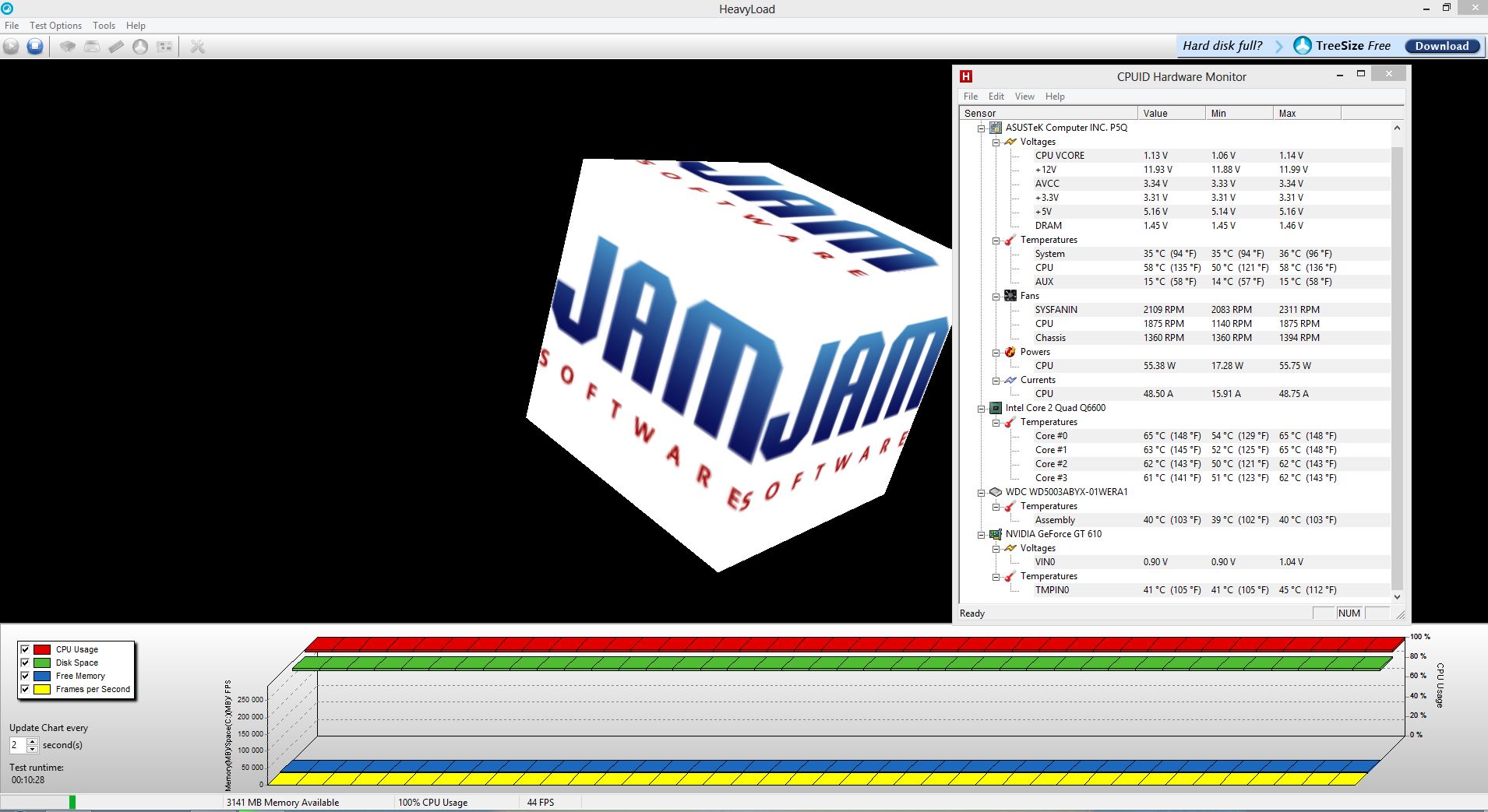

1) Spusť HeavyLoad a Hardware Monitor. V HeavyLoad spusť zátěžový test, po 10 min sejmi screen Hardware Monitoru a hoď ho sem.

tady to je
vystrizek
vystrizek

MiliNess
Příspěvky: 9112
Bydliště: Cheb
Re: windows 8 modra smrt
Příspěvek od MiliNess »
Teploty OK. Tak buď je vadná instrukční cache uvnitř procesoru nebo ta základní deska. Myslím, že spíš ta deska.
