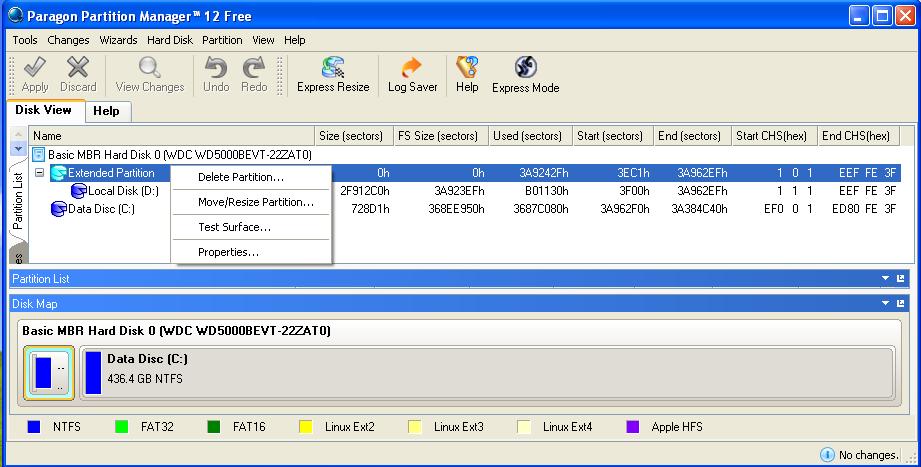

Stáhl jsem si tedy ten Partition Manager a moc se v tom nevyznám, nerad bych smazal skoro 450GB dat.
Prosím o radu jak to v tomto prostředí opravit (přímo na co mám kliknout u jakého oddílu), screen přiložen.

MiliNess
Příspěvky: 9112
Bydliště: Cheb
Re: Jak přehodit spouštěcí soubory z datového na systémový d
Příspěvek od MiliNess »
Delete Partition u Extended partition. Nejprve možná budeš muset odstranit ten Logical Disk D: (pravý klik myšítka na něj a odstranit)
V uvolněném místě vytvoř Primary partition, naformátuj ji v NTFS a nastav ji jako Active.
